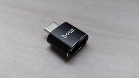

Most észrevettem valami furcsát, mikor fotóztam ezt az adaptert.
A kamera Pro módjában próbáltam a manuális fókusszal játszani, viszont amikor a csúszkát mozgatom, akkor zöldes kontúrja van a tárgynak.
Ez valami feature vagy bug?
Egy képernyőfelvételt csináltam róla, ezen is látszik: [link] -
