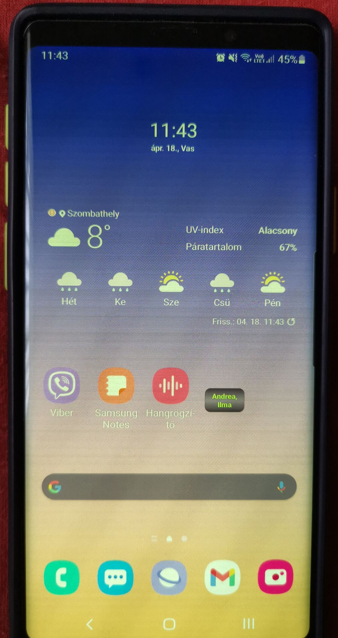

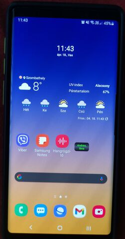

Egy olyan problémával szembesültem, hogy minden előzmény nélkül a kijelző egyszer csak gusztustalan zöldre váltott (nem volt ledobva sosem a készülék, csak simán egy weboldal volt megnyitva és minden előzmény nélkül csak zöld/sárga/csíkos lett a kijelző).
Újraindítás/kikapcsolás sem segít rajt, de az az érdekes, hogy hol ilyen, hol nem, nem tudom, minek a függvénye lehet...
Próbáltam utána olvasni a neten, sokan 2020 decemberi szoftverfrissítésnek tulajdonítják (bár ez ellent mond annak, hogy most már április van és eddig nem volt vele ilyen gondom). Az viszont valóban furcsa, hogy ha tönkrement a kijelző, akkor pedig miért van az, hogy egy feloldás után jó, majd egy másik kijelzőfeloldás után pedig rossz...Volt már vkinél ilyen probléma? Javítható? Érdemes esetleg kicseréltetni a kijelzőt, az megoldaná a problémát?
Itt látható, hogy mi a gond (OK és NOK állapot):
Köszi előre is!

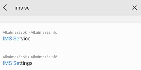

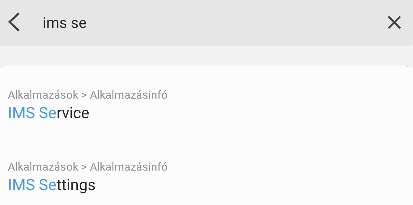

Ez a IMS service folyamatosan terrorizál, hogy chatelj és anyámtyúkja'
Hogy fenébe lehet kinyomni, hogy ne zaklasson?
Állandó értesítésként ott maradt, értesítések közt nem lehet kilőni, alkalmazást nem lehet törölni mivel alap prog.

Nincsmit
Amúgy ez nemrég kerülthetett "oda ki" 2 vagy 3 verzióval ezelőtt (vagy még régebbi) valahova jó mélyen volt eldugva
Kb 3 hétig kerestem, mert engem is szivatott folyamatosan. Fülessel alszom el, ahogy csatlakoztattamavezetékes fülest, egyből elkezdett szólni... -

Szuper, köszönöm!
A kis ravasz alul elbújt a képernyőn kívülre!
