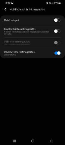

Visszatértem ismét az Etherneten keresztüli net megosztás problémájához.
Tök egyszerű, gyakorlatilag semmit nem kell csinálni, csak bekapcsolni.
Először rossz irányba, rossz helyen indultam el, és mindenáron az Ethernet portot akartam beállítani.
Úgy nem ment.
Amit csinálni kell, az a Beállítások / Kapcsolatok menü alatt a Mobil hotspot és Int. megosztás menüpont kiválasztása.
(Hát persze, mi más.
Itt ha nincs bedugva a Type-C Ethetnet adapter, akkor szürke az Ethernet internetmegosztás kapcsoló.
Ha viszont rádugom és utána lépek be a menübe, akkor már fehér és kiválasztható.
Ha egy LAN kábellel rádugtam a PC-re, elég volt bekapcsolni az Ethernet megosztást a menüben, és egyből lett net a PC-n.
Sermmi egyebet nem kellett állítani. A PC-n DHCP volt az adapterre beállítva, és a telón is default az Ethernet portra, ha utóbbi egyáltalán számít ilyenkor.
A mobil hotspotot sem kell bekapcsolni hozzá, de be lehet. Abban az esetben arra is létrehoz egy külön helyi hálózatot, és egyidejűleg WiFi-n is lehet csatlakozni a telóra.

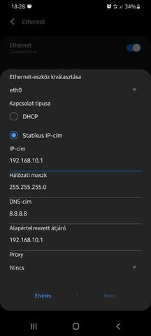

Somatom
#20471
Egyelőre nem működik a net megosztás LAN-on. Valami még kellene hozzá, app vagy nem tudom mi. A telónak kellene routerként működnie.
A telót is fix IP címre raktam, meg a PC-t is azt adtam (192.168.10.20). Egy hálózaton voltak az Ugreen adapterrel összekötve, de a PC ettől nem kapott netet a telótól.
A hotspot megosztás is WiFi-re van, vagy Bluetooth-on lehet netet megosztani, de Androidra a vezetékest nemigen emlegették, ahogy a netet néztem. -
