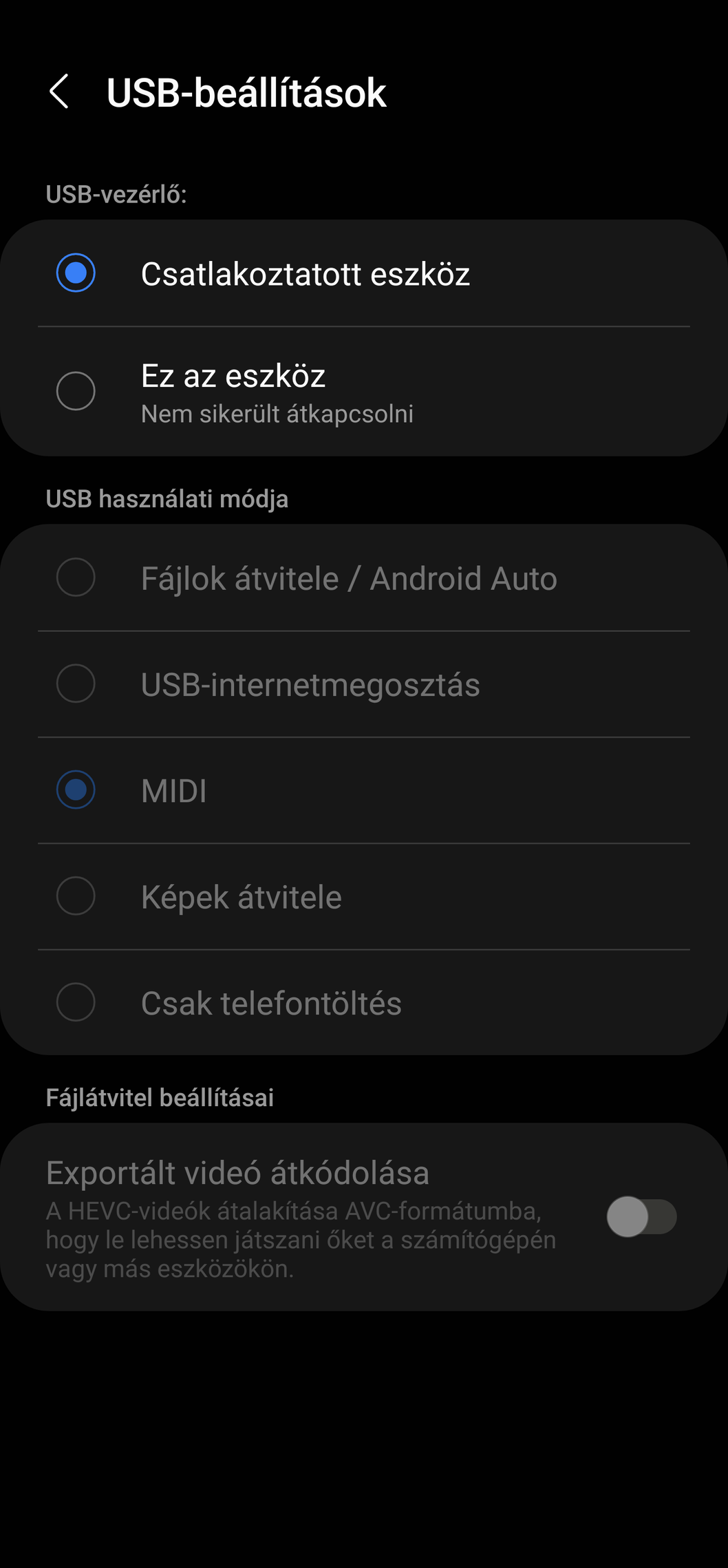

Esetleg a videóban látható menüpont alatt tudsz valami releváns opciót változtatni: [link]
Csak az lehet a baj, hogy ehhez a menühöz előbb rá kell kötni az eszközre, és ha nálad rákötés után máris elszáll, akkor ez így nem fog menni. Esetleg megpróbálhatod előbb mondjuk gépre dugni, akkor már elérhető a menü, és be tudod jól állítani. (Pl. ott van a Charge connected device, azt ki is tudnád kapcsolni, hátha az a baja, ahogy írtad is.) -

Használ valaki usb midi kapcsolattal szintetizátort a telefonra kötve? A gyereknek zongora tanuláshoz kötöttem rá a telefont a keyboardjára, usb-b usb-a kábel és otg adapter segítségével, de amint az oktató app kéri a midi kapcsolat engedélyt, elszáll az egész, a szinti hangszoroja reccsen egyet az s21u meg azonnal kikapcsol. Megállt bennem az ütő, hogy tégla lett. Szerencsére újra be lehet kapcsolni. Vettem már új kábelt és adaptert is, de ugyanez. S8-al működik, Laptoppal működik, így az s21u- ra gyanakszom. Lehet hogy tölteni akarja a szintit és zárlat lesz, menüben nem találom a beállítást ami erre vonatkozik.
