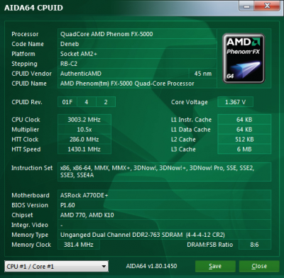

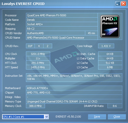

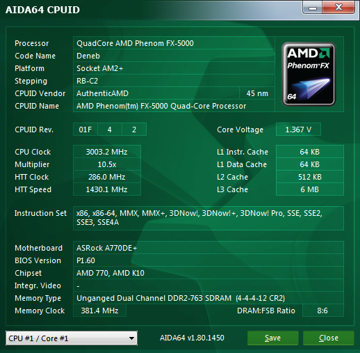

Csak leírom hogy sikerült kompromisszum képes beállítást alkotnom...
FX-5000
22*273 1,35V 3003Mhz
HT 1364Mhz
NB 2184Mhz
Ram 728MhzStabil a rendszer, nem melegszik, prime is lefutott 30-40percet. 45fok volt mikor leállítottam. (elméletileg, mert ugye nem biztos amit jelez így a feloldott magokkal)
Ha a ramot feljebb viszem... 920Mhz asszem... akkor már nem indul a gépezet. (Hyperx 1066Mhz-es ramok vannak bent)
Úgy döntöttem, jó ez így.
