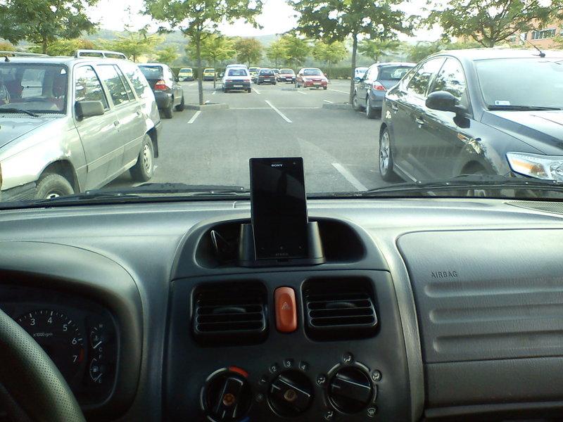

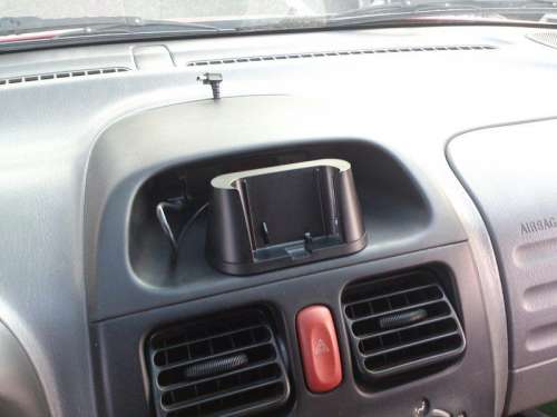

cinemazealot
zazu001 #1220 üzenetére
A dokkolók (mert hogy mindjárt kettőt rendeltem) még nem érkeztek meg, de ami volt, azt felszereltem a kocsi műszerfalára:
Így ugyan a kocsi órája nem látszik a dokkoló mögött (Suzuki Wagon R+), csak ha odahajolok, de a telefon masszívan áll a helyén. Nem lötyög, nem billeg és a képernyő is jól látható, ha be van kapcsolva. Ha kicsit trükközök (tükrözök) a telefon mögött, akkor még a kamera is láthatja az előttem lévő útszakaszt, így akár dokumentálhatom is az utazásaimat.
Egyébként a dokkolókat innen rendeltem, de ahogy elnézem, azóta kicsit emelték az árakat... bár szerintem még így is jó vétel lehet. Majd nyilatkozom a minőségéről, ha befut.
