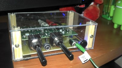

Röviden ennyi, bár így is hosszabb lett mint terveztem, rövid logoutos beszámolónak is elférne, főleg egy kis így készítsd a dobozodat írással
Egy kép ide is róla, tudom nem a legtökéletesebb, van még mit csiszolni rajta, de nem porosodik és nem zárok semmit sem rövidre.

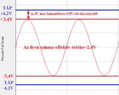

Max hangerőn kis zaj:
A hallás küszöb 0dB (SPL-hangnyomás)
A "szoba-hangerő"-n a hangnyomás mondjuk 96dB (SPL).(Ez már hangos, kicsit bulis.)
A CD jel/zaj viszonya 96dB.
Tehát, ha 96 dB-n hallgatod a zenét otthon, a zaj, pont a hallás-küszöbnél van. (96dB-96dB=0dB) Vagyis nagy csend van.
Az én K77-esem 115dB-t szól 1V-ra.
A kártya kb 2,4V-ot ad a maximális kivezérléskor 0dB-n.
Ez 122,5 dB SPL-nek felel meg, ami a fájdalomhatár környéke. (Ha igaz a füles adatlapja.)
Ebből 96dB-ot levonva marad 26,5dB.
Tehát a hallásküszöb 20-szorosa. Vagyis hallható egy kis sustorgás.
De amikor elindul a zene, összeomlanak a falak
Az arányok stimmelnek?
