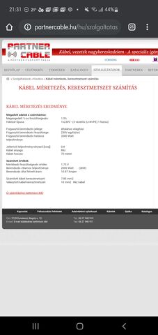

CounterBoci
Ez akkor szokás kérdése, vagy más oka is van? Nem kötekedni akarok, szeretném megérteni. Két nagybátyám is villanyszerelő, munkahelyemen is van, ismerettségben is. 1600m2 a porta, van távolság. Aggódtam feszültségesés miatt például. Azt mondták én ott nem tudok olyan messzire kábelt húzni, hogy essen a feszültség, meg hogy elég a másfeles 16A-ig. Gondolom ők úgy kalkulálnak, hogy nagyon ritkán fog ténylegesen annyi folyni rajta, de táblázatok szerint is jó a 1,5mm2.
Az miért van, hogy új mérőszekrényből a szaki 3x10mm2-es kábellel jött be az elosztóig 3x16A-nek?

70 méteres hosszabbító?

Őőő...a 16A-re már inkább 2,5-es kábelt szoktam húzni...pár méterre elég lehet a 1,5-es is de függővé teszem a várható terhelési időtől is...egy hősugárző már beleesik a 2,5-es kategóriába. Én, ha a topikgazda helyébe lennék (mivel már bent a kábel) simán párhuzamosítanám a 2 kábelt. A világítás (gondolom amúgy is valami ledes cucc lesz) nem sokat eszik. A két kábel így 20A-re simán elég lesz. Ebbe meg belefér szinte bármi, ami 'garázs-téma'.

Szerintem valamelyik szak topikban kérdezz rá erre. Az én véleményem szerint 70m 3x1.5 kevés lesz a hősugárzónak. (gyanítom 2000 watt körüli lehet) Ha kicsi a kábel, akkor most még kitudod cserélni, boltban is visszaveszik elméletileg. Később nagy szívás lehet belőle. (főleg, ha a kábel beleolvad a védőcsőbe. De annyira nem vagyok képben ezekkel, kérdezz rá valahol. Láttam már itt házfelújítós topikot.)
Pontos távolságot nem tudok, de olyan 60-70 méter lesz a legvége körülbelül. Persze ez az órától számítva.

Szerintem a 3x1.5 lehet kevés lesz, ha tényleg nagy a távolság. Miért nem 3x2.5? Nem hiszem, hogy sokkal drágább lenne. Oké, hogy most még csak kompresszor, meg hősugárzó, de később lesznek még ott dolgok.
Mondjuk egy hegesztő trafót már nem biztos, hogy elbír. Esetleg egy kismegszakítót még érdemes lehet, külön a garázsba is felrakni.
