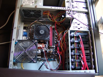

Vas:
- Sharkoon Rebel 12 Value (kis trukkozessel es 5 db Lian-Li EX-23 B-vel 23 vinyot fogad)
- Corsair TX650 (boven sok)
- MSI P45 Neo3-FR
- E5200 Boxed (szinten boven sok)
- A-DATA G-Series PC2-800 CL5 2x1GB (talan picit ez is tobb, mint szukseges)
- HD 2400Pro
- 2 db 5 portos, "FIS-Based switching"-kepes, belso SATA PM modul
- (jelenleg) 14 db 1 TB Samsung HD103UJ/HD103SJ vegyesen (+ egy otszazas valami oprendszernek)Szoft:
- Ubuntu 12.04 LTS Server 64bit
- md-raiddel aplikalt RAID6 kotet, ext4 fejlrendszerFali aljzatnal merve rebuild/grow alatt 130W, idle 95 W fogyasztas. Ezt egy kisebb tappal, szolidabb alaplappal es procival meg igencsak lehetne redukalni, NAS-ba meg a szoftver-raid ellenere sem kell eromuvet tenni.
