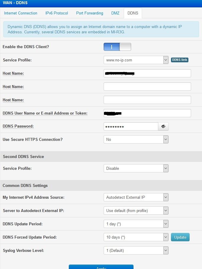

Köszi neked s mindenkinek aki segített olyan dns címet találni ami nem 30 naponta kattingatós.
Viszont a gond az hogy nem érem el ezeket a címeket, gyanítom a digi miatt, mintha úgy rémlene hogy külön jeleznem kell nekik ha ilyen szándékom lenne. Jól emlékszem? Ha igen, mit kell nekik mondanom hogy távolról elérhető legyen?
Norby86
Nem lenne baj a 30 naponkénti kattintás, csak néha elfelejtem.
Jártam már úgy sokszor sajnos. Erre gondolom nincs valami script hogy helyettem kattintson.

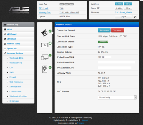

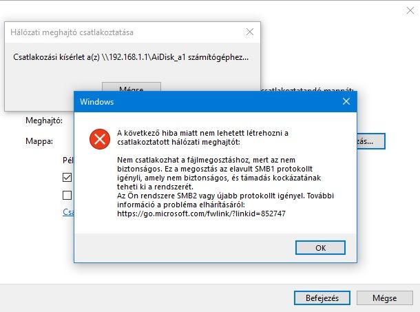

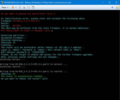

Adott a Xiaomi Router 3G-n a Padavan 3.4.3.9-099_dff9a34. Telepítettem a friss windows 10-et amit most áprilisban adtak ki és konkrétan nem tudok a routerre kötött winchesterre csatlakozni. Eddig míg nem a legfrissebb windows 10-et használtam, gond nélkül ment a hálózati csatlakozás a routerre, de most semmi. Próbáltam úgy is hogy \\192.168.1.1\AiDisk_a1 de így sem megy, ezt írja ki ami a képen látható.
Mitévő legyek? -

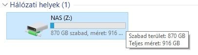

Pontosan! Tegnap utána jártam ennek és már meg is oldódott a problémám. Ext4 fájlrendszer maradt amire kiadtam a következő két parancsot:
mkfs.ext4 -m 0 /dev/device (ez elvileg leformázta újra a vinyót)
sudo tune2fs -m 0 /dev/device (ez lecsökkenti 0%-ra a rezervációt)
sudo tune2fs -l /dev/device (ezzel le ellenőrizhetjük a munkánkat)Jelenleg 916GB szabad méret van és ennyit is ír teljes méretnek. Mondjuk NTFS-en 931 GB volt, de azért ez így jobban hangzik mint a 870 GB amit még a rezerváció kikapcsolása előtt mértem.
Gondolom ebből már sehogysem lenne sem ext2, sem ext4 alatt 931 GB tárhely. -

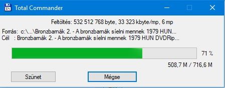

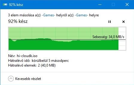

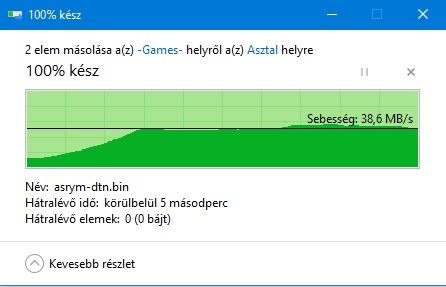

LAN, USB3 a vinyóm, vissza sebességről kép:
Mi lehet a baj?
Csalódott vagyok, mert a gyári fw-vel 80Mb/s volt az olvasási, 30-40 Mb/s az írási sebesség.
Nem kell valami plusz feature-t aktiválni a firmware-ben?Vagy nincs SSH-n keresztül valami formázási lehetőség? Bár szerintem jól leformáztam a vinyót, parted magic-al csináltam, ext4-re a formázást. Az is fura nekem hogy olyan kevés szabad helyem lett. Pedig üres vinyón mértem annyit.
Norby86
Két kérdésem van hozzátok, az egyik hogy most hogy mai napon ext4-re formáztam a vinyót és rádugtam a routerre, az normális hogy üresjáraton hogy egy deka cucc nincs a vinyón, csak ennyi szabad helyen van?
A másik hogy az írási sebességem a vinyón továbbra is csak max 40MB/s, nem sokkal jobb mint NTFS-en volt, ott 30-35 körül volt. Az olvasási sebesség is siralmas még, nem sokkal több mint az írási.
Ezt hogy lehet felgyorsítani hogy 100Mb/s legyen? Mert ez így nem azt hozza amit írtak róla.

Norby86
Ugy néz ki muszáj lesz ext4-re formázni a külső vinyót. Siralmas 30-35 Mb/s az olvasási sebessége hálózaton, míg a gyárival 80Mb/s volt.
Szerintetek ez a visszaesés attól van hogy NTFS a partició és majd az Ext4 megoldja? -

Norby86
woodworm #425 üzenetére
Sajnos valami gond van, nem tette fel.
Mindent a leírás alapján csináltam a backup résznél y-t választottam, akkor kiírta ezt amikor végzett: [kép]
Majd amikor megnyomtam a gombot vissza ugrott erre a menüre: [kép]
Most mitévő legyek? Kezdjem előröl vagy mire nyomjak rá? Backupot nem csinálta meg gondolom. -

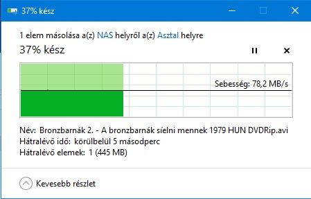

woodworm #408 üzenetére
Az olvasási sebességről igen, az nálam 80 Mb/s, íz írási pedig 20-30 Mb/s között változik.
A lényeg hogy ezt a sebességet azért hozza majd nekem a Padavan is remélem akkor. EXT4 fájlrendszert azért nem használnék szívesen mert akkor a windows-os gépek (ha történetesen magammal viszem máshova a vinyót, nem fogják látni). Nekem elég lenne a 20-30 Mb/s írási sebesség ha Padavan ezt tudja.
Azért sajnálom hogy DLNA nincs a gyári firmware-ben. Gondolom a Dev romban sincs.Mert igy akkor a Padavan-t kell nekem is feltennem, mivel ez egy fontos dolog lenne számomra hogy működjön. Mikor megvettem ezt a routert utána sem néztem annak hogy ezt tudja e mert gondoltam ez egy alap funkció manapság az olyan routereknél ahol USB csati van hátul.
