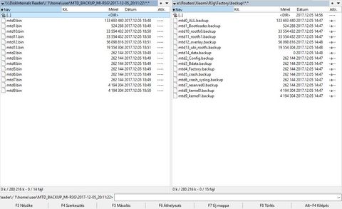

Szoszo94
Igen, partíciós tábla. Az, hogy hiányozni fog-e, jó kérdés - mindenesetre nemrég írt woodworm ide egy másik módszert, amivel még kinyerhető a gyári rendszer összes partíciója, ha nagyon a tutit akarod, akkor feküdj neki annak is - de ha fent lesz a Padavan, úgysem akarsz többé vissza térni gyárira
Na tlala itt hagylak, ha már itt vagy - 4-kor kelek, úgyhogy megyek aludni
Te már úgyis túl vagy ezen, segíts nekik ha még probléma adódik - de nem fog

woodworm
Igen, ez az utolsó lépés. Amikor kiválasztod a "Flash a firmware" menüpontot, akkor a rendszer megkérdezi, hogy szeretnéd-e menteni a meglévő fw-t, erre kell yes-t válaszolnod.
Létezik egy bash script, az openwrt wiki-n találtam, ez ssh-n bejelentkezve ugyanúgy lementi a partíciókat. Ehhez én a win10-es ubuntu alrendszert használom. -
