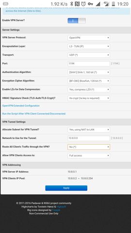

vargalex #5552 üzenetére
Hello. Persze ha ezzel tudok segíteni szívesen megosztom. Illetve azt jó tudni én nagyon sokat tesztelgettem és 2 nagyon fontos dolog van amit leírnék az 1ik: az USB application-nál a Automatic I/O RAM Caches Reclaim: ezt én OFF ra raktam, mert ha ON ra van állítva nagyon sokat teker a HDD plusz amit openwrt alatt tapasztaltam (ugyanazzal a hibával itt is csinálta padavan alatt is) a transmission alkalmazás kifagyott segmentation fault hibával tehát nálam az OFF beállítás vált be!( így abszolút fail azaz hiba mentesen üzemel). A másik dolog pedig a configba látható : "peer-socket-tos": "0x20", "peer-socket-tos": "32", utána olvasgattam és ez a beállítás így van akkor ez kb megfelel a libtorrent-rasterbar: CS4 TOS(Hex):0x20 TOS (binary): 100000xx kb olyan szinten keresi a peereket mint a deluge, qbittorrent, rtorrent stb kliensek. Nekem ez megint nagyon bevált! Na kb ennyit tudok leírni ha valaki jobban ezt áttudja fogalmazni érhetőbbre, azok számára akinek ez kínai. Nem nagyon értik v. kezdők akkor tegye meg és próbálja ki.
Még egy dolog ez korlátozás nélküli config, tehát ha valakinek kis sebességű az internet akkor kell tenni bele valami speed limitet!!! Ja meg a port-ot is írja át amire ő szeretné egy tetszőlegesre ezt "peer-port": 51234, !!!
config: [link]
