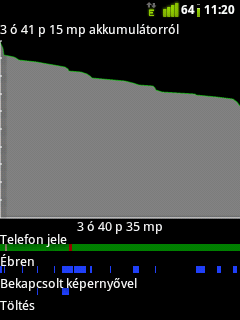

Régen is ennyire ette volna az akksit...?
64%. pedig c sak 2 e-mail fiók frissítése és némi telefonálás volt.
