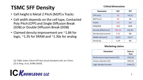

[link] 7nm-ről érhető el részletes adatok. Azért kb látszik majd minden paraméter bőven 10 nm felett van. Fin width az 6 nm, de ez nem változott a 10nm node óta.
[link] 5nm paraméterei, samsungnál érhetőek el már adatok. semmi nem változott 7nm óta ezekben. 5LPP csak marketing átnevezés! TSMC még nem adta meg a paramétereket. -

Én inkább arra lennék már kíváncsi, hogy mennyiben "méret mértékegység" ez az 5 nm, és mennyiben marketing...
Mert amennyiben az utóbbi, akkor nem lesz gond a 0,5 nm-el sem, mondjuk 20 év múlva. -

Ezek a nm értékek már jó ideje csak marketing számok. "Ha hagyományos tranzisztorokból lenne, akkor annak ekkora csíkszélessége lenne, hogy ugyanezt tudja." Szóval valójában még messze vagyunk az atomi méretektől, és jöhetnek akár 1 nm alatti marketing számok is, ha bírják a gyártók és a megrendelők anyagilag. Nem biztos, hogy a technológia lesz a stop tála, lehet, hogy a pénz.
