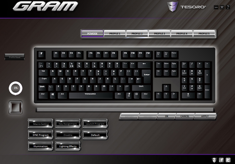

"A szoftvert tekintve negatívum, hogy a magyar karakterek miatt szükséges plusz gombok nem elérhetőek, így azokhoz nem lehet funkciókat rendelni, a világítást sem lehet bekapcsolni rajtuk, mikor egyesével szeretnénk állítani a színeket."
Nekem ilyen, van, és ha a szoftverben átállítom a kiosztást németre (amin ugyanolyan elosztással vannak a gombok mint magyaron), akkor lehet állítani az "í" és az "ű" gombok színeit is

Sziasztok én berendeltem egy ilyen billentyűzetet (gram se spectrum), mert régóta vágytam egy fehér, magyar kiosztású mechára. Sajnos ahogy sejtettem a lináris kapcsolók nem az én világom. Barnákat szeretnék bele venni, milyen típusúak mennek bele, illetve honnan érdemes beszerezni őket.
Egyébiránt az árához képest jó minőségű, viszont a szoftver tragédia, nem csak felülete ocsmány, hanem hibás is. A zöld szint abszolút nem lehet beállítani benne, kékes árnyalat jelenik meg helyette a keyboardon.

"A szoftvert tekintve negatívum, hogy a magyar karakterek miatt szükséges plusz gombok nem elérhetőek,"
Nem tudom, nekem volt Gram Spectrum billencsem, most egy Excalibur van, és annak a szoftverében úgy érhetőek el a magyar kiosztás gombjai, ha a telepítéskor a német, vagy a UK english nyelvet választom.
Jó, értem én, hogy nem ő, vagy Ű van ráírva, de, aki nem találja meg az í helyén lévő \ karaktert a szoftverben, az ne használjon billentyűzetetNekem a Gram Spectrum Agile RED volt, ami kicsit alacsonyabb profilú, mint a Gram SE, de magasabb, mint az XS. Szerintem az az ideális. Annyi, hogy abban nem opti-red van, hanem Agile-red kapcsolós, és nincs belőle barna, vagy kék, csak a piros. És szerintem se volt azzal sem gond a gépelési élménnyel. Azért cseréltem le az Excaliburra, mert hirtelene volt egy 20 ezres akció, és inkább visszacseréltem a 30 ezres Gram-ot az Excaliburra, nyertem vele kb 10 ezret.
Ami nekem hátrány, vagy inkább csak furcsaság, hogy nincs scroll lock, helyette game visszajelző van.
Ez nekem azért tűnik fel, mert az Euro Truck Simulator-ban a scroll lockra van téve alapértelmezetten a mentés, így természetesen sokszor bekapcsolva marad, és van még 1-2 szoftver, ami érdekesen működik bekapcsolt scroll lock mellett.
