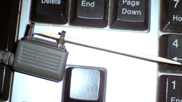

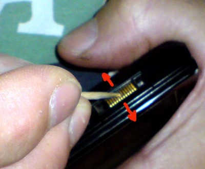

Orgi
Elakadtam ennél a "fogpiszkálós" részen, nem ilyen vattás végű fülpiszkálót akartál véletlenül írni?
A biztosító fülek az a két lyuk az arany színű csatlakozó oldalán?
Sajnos ahogy hallgattam mostanában többször volt olyan, hogy egyszerűen eltűnt a füles jelzés, nem érzékelte kompletten a bedugott fejhallgatót és megmozgatva rendbe jött, szóval nem a füles tűnik rossznak.
Esetleg a Westendes SE szervíz vagy az XXLGSM (ahol annó vettem) jobban rendbe tudná hozni vagy nem éri meg a pénzt mert úgyse sokat kezdhetnek vele szerinted? -
Igen létezik ilyen, sajnos gyakran. Ha nem a csatlakozó ajzat szakad ki akkor még könnyen lehet orvosolni a hibát. Először is takarítsd meg a csatlakozó érintkezőit. Fogpiszkáló tökéletesen megfelel, csak ne gombostűvel, nem árt egy kis kontakt tisztító sem. Ha még midig problémás, akkor a csatlakozó biztosító fülei meg vannak kopva, tágíts ki egy kicsit, erre is jó a gömbölyű fogpiszkáló. Ha most sem jó, akkor füles csere, ha az új fülhallgató is problémázik, ráadásul a telóba épített csatlakozó rész is mozog, akkor nagy a gáz. Akkor nagy valószínűség, hogy előbb-utóbb kuka lesz a vége. Itt még egy páran megpróbálták vissza forsztani, nekem sajnos nem sikerült.
