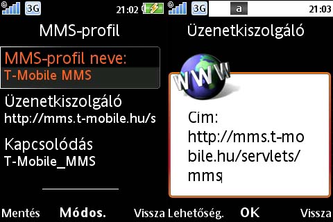

Sziasztok van egy független K850i-m és beszeretném állítani az MMS profilt. t-mobilra.
valaki letudja írni hogy hogy miket kell beírni?
pl Profilnév
jelszó
ip címstb.
köszi. -
