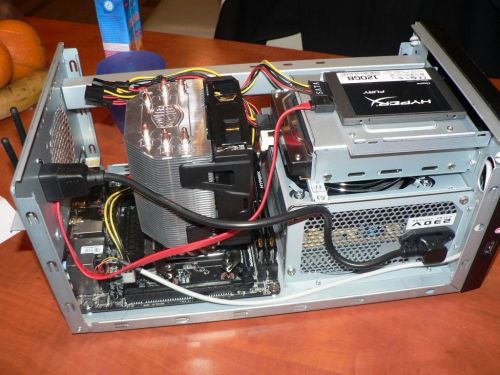

Sajna az MSI lapom nem tudja leszabályozni 830-on pörög folyamatosan a venti.
Azt hiszem beszerzek egy halkabb példányt rendszerhűtőnek.
Hétfőn jön a vga utána a kábel management-en is csiszolok egy kicsit.
Egyébként nagyon jól szerelhető házikó szerintem, minden oldal levételét követően nagyon könnyen lehet a helyére tenni a komponenseket.
A hangos ventit leszámítva nagyon jó kis kuckó -

Minden a helyére került, de nem ejtettem még szót a gyári 200 mm-es hangjáról és hűtési teljesítményéről, nos, a 13 dBA érték az nem tudom, hogyan jött össze, de nem egy méterről, az tuti.
3 pines a ventilátor harisnyázott vezetékkel, nálam szabályozás nélkül 850 rpm-mel pörgött, azt vártam, mikor száll fel a ház, és repül a szobában egy kört, hát mit ne mondjak, üvöltött rendesen.
Nem ért a dolog teljesen váratlanul, azért gondoltam, hogy egy 200 mmm-es ventit le kellene lassítani, amennyire csak lehet.Vettem egy sebességcsökkentőt, mert nem bíztam a gyári adatokban, és nem voltam biztos benne, hogy az alaplapom tudja szabályozni. Ez 20%-kal csökkenti a sebességét, így kb. 700 körül pörög, sokat javult, de még mindig nem az igazi.
Szerencsére az alaplapom tudja vezérelni,
kb. 500 rpm-től már elfogadható, jól hallható szélzajjal,
kb. 450-től már alig hallható a szélzaj,
kb. 400-tól már csendes, engem így már nem zavar, de hangtalanná 300 rpm alatt válik,
az Asrock lapommal lvl1-en forog 400-410-et, berakva a sebességcsökkentőt lesz 300 környéke.
Egyszóval volt még mit szabályozni a gyári állapoton! -

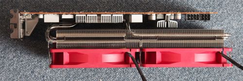

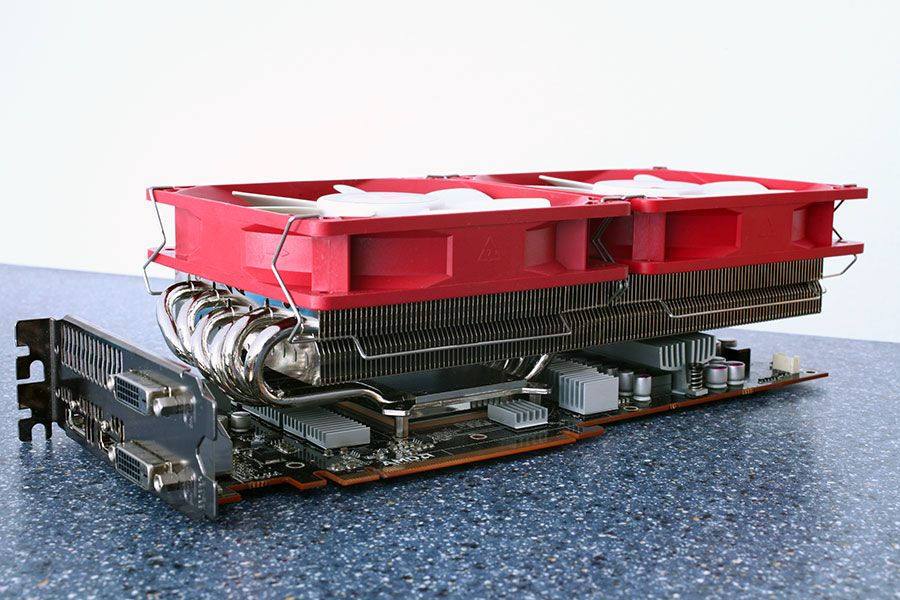

flashpointer #20 üzenetére
a VGA az eddig is nagyon halk és hűvos volt, nem változik számottevően a fordulatszáma terhelve sem, mindössze 60W a max fogyasztása (GPU 35W) az nem változott, 60 fok fölé nem szokott menni,
kivéve, ha a plexis oldalt oda rakom, akkor nem kap elég friss levegőt és 5-10 fokkal magasabb lesz a hőmérséklete, de én felülre rakom a plexit -
