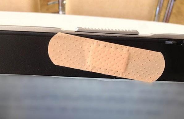

Leragasztom Post-It-tel a kamerát oszt jó napot!

A ragasztószalagos megoldást egyre több embernél veszem észre, nem hülyeség, sőt.
