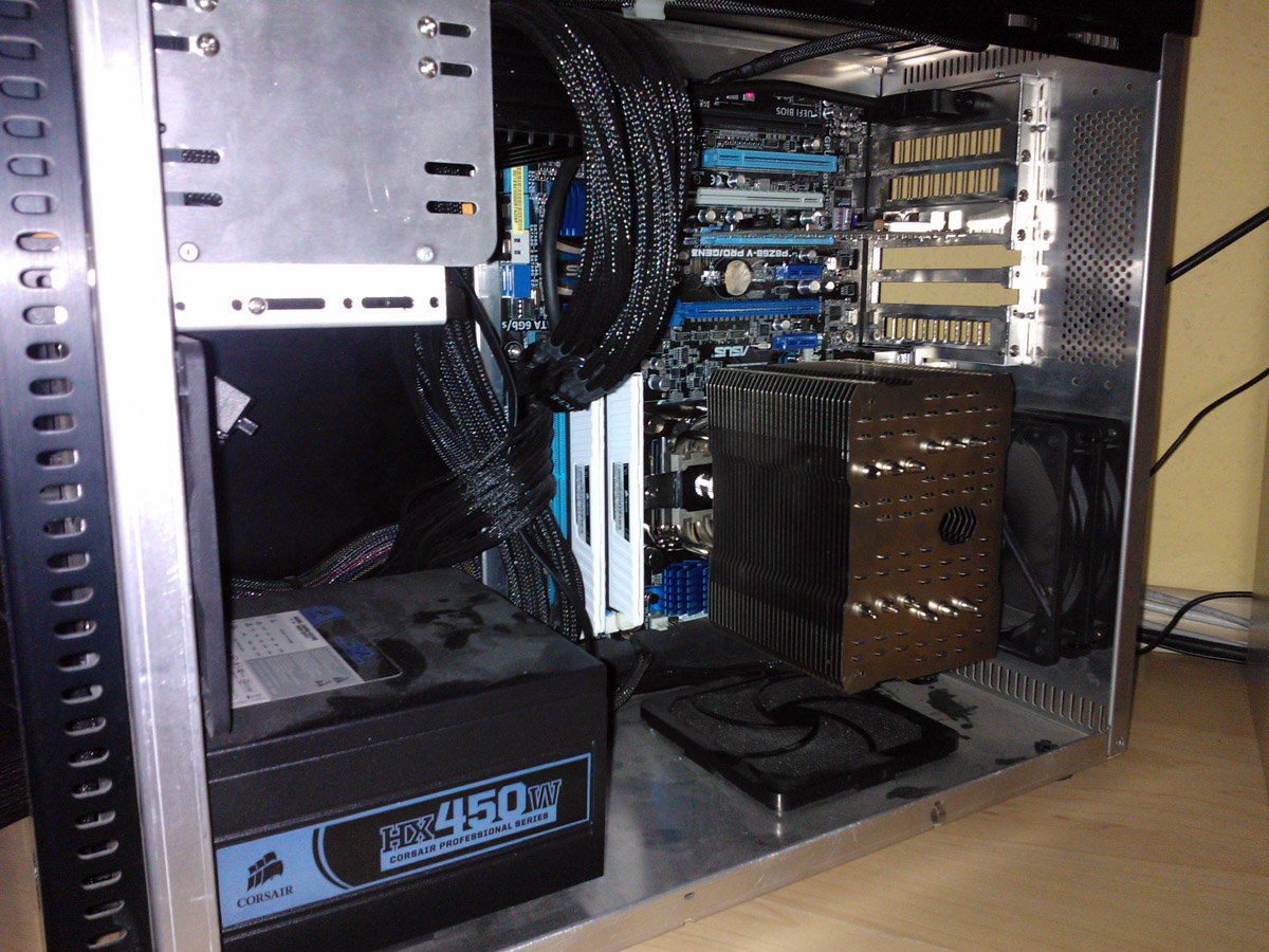

Azza legnagyobb baj, hogy bizony a hűtöfelület az ilyen fizikai izé.
A kompakt vízhűtőnek meg lehet nézni a hőleadóját mekkora, meg ennek a "batárnak" is. Hiába lötyög benne folyadék, az csak ideig óráig nem melegszik át, és akkor még nehezebb lehűteni. A batár hűtőt meg csak felcsavarozod, azt megy ameddig le nem rohad a prociról, nem csöpög, nem zörög, nem nyáladzik, a dobozban meg elfér. -

En ertem mire gondol , a c-tipusu hutok ha van rajtuk venti az VRM-t is huti . Sima bordakent viszont nem raadasul ez egy hagyomanyos huto. A lenyeg nem valtozik a ho mindenkeppen eltavozik a hazbol ha van egy venti ami kihuzza onna , ebben az esetben meg eleg kozel van a hatso reszhez.

nekem is noctua c-14 van és passzívan megy, viszont a házam ventijei mennek (3db 20 centis)

A VRM áramkörökben levő MOSFET-ek részben úgy vannak forrasztva az alaplapra hogy hűtse őket de amúgy is 100 fok fölött bírnak, viszont a körülvevő áramkörök már nem annyira toleránsak, (a rézfólia a mosfetek hűtésére is szolgál ( MSI alkalmazta először) de ha azok túlmelegednek akkor a körülötte levő alkatrészek sem járnak jobban mivel ugyanazon fólián vannak).

nekem a hűtőm jelen pillanatban is 1.2kilót nyom és így megy már egy éve az alaplapon. előtte előző lapon három évig volt így, álló házban. a lap megvan, amikor utoljára bedobozoltam még jól volt.
az olcsó ház témához meg: 160milis hűtő eleve be se fér egy codegenbe, 15ezer forintos procihűtőt meg általában úgy vesznek az emberek, hogy házra is marad valamennyi pénz.
alaplap megsütése sem probléma, alsótápnál a ventiknek pont, hogy kell mozgatniuk levegőt. asztalon pedig tényleg nagyon sok fesz és sok amper kellenek ahhoz, hogy egy jól összerakott lap cicergéssel jelezze plusz hűtés hiányában, hogy sokallni kezdi.

Igazából az alaplapok telepakolása mindenféle bordákkal pont a toronyhűtők elterjedésének köszönhető. Amíg merőleges áramlású hűtők voltak többségben, érdekes módon nem kellettek bazi nagy bordák a VRM-ekre és NB-ekre. Ráadásul az, hogy valami torpnyhűtő egyáltalán nem jelenti, hogy jobb a hatásfoka, mint egy merőleges áramlásúnak. Lásd pl a Noctua C14 és D14 teljesítményviszonyát. Csak előbbi mellett 2/3-1/2 hőmérsékleten üzemelnek az alaplapi alkatrészek.

Én évekig használtam ilyen monstrumokat, nem pont ezt, de terjedelemben és tömegben hasonlót. Nem is egy, hanem két ventivel.
És nem lett semmilyen következménye.
Szóval én nem vitázni, vagy kötekedni akarok, de nem szabad elfelejteni, hogy egy alaplap azért egy illetve több erős nyákból áll, és ennél sokkal nagyobb tömeget is röhögve elviselne, ha megfelelően rögzítjük. Azért vannak furatok a tálcán, hogy oda csavarokkal erősítsük fel az alaplapot. Ha ezt így összerakod, akkor ez a hátlapi tehermentesítővel olyan erős egységet képez, hogy kutya baja sem lesz egy ilyen bordától.
Pont olyan, mint a sörös doboz. Arra sem mindegy, hogyan állsz rá.

Nagyon is érint, egy viszonylag zárt háznál a Llano + HD6850 hűtő Zalman CNPS9700 NT le kell venni az oldallapot, egy 4 ventis Recomnál meg simán bírja, ha egy ilyen batárt beteszel egy zárt házba az megsül, előbb vagy utóbb.

Oliverda: passzív cucchoz olyan alaplap is kell, nekem (és sokaknak még
) pl az M5A97 bordái melegek, pedig a CPU hűtő is rájuk fúj, nagy alu bordája van, jól szellőztetett ház...

Egy nagy baromság az egész, még nem is passzív de az alaplapot kettétöri.
