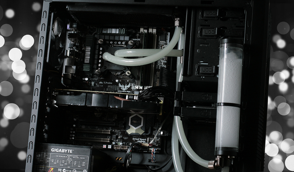

A hűtőrendszerben lévő víz hőmérséklete ideális esetben 30 fok közelében van, szerinted az számít? A Laing D5 95 fokos üzemi hőmérsékletet is elbír...
Egyébként meg a víz folyamatosan kering a rendszerben, a vízhő egyenletesen emelkedik, alig van mérhető különbség a rendszer különböző pontjain... -

Jó cikk, de azért azt nem mondanám, hogy a pumpa után a blokk vagy a hűtő sorrendje mindegy. Én nem szívesen járatnám a pumpámat meg a tartályomat sem a blokk(ok) által felmelegített vízzel, mivel magát a pumpát is az a víz hűti, amit áttermel magán. Szóval a pumpából csakis a blokk(ok)ba, a tartályhoz és a pumpához csakis a hűtőből menjen a víz...

Több, mint egy éve megy a jelenlegi rendszerem, most szétszedtem és tükör tiszta minden, semmi lerakódás. Gyógyszertári víz + pár csepp anticorro van benne. Régen használtam Glykoshell-t, akkor habosodott és lerakódott a blokkokban. Nem ajánlom...
A jelenlegi hűtőkörben csak réz cuccok vannak. -

A kérdés lehet jogos, de akkor sem az a ház mint a tiéd vagy az enyém, mert ebbe mindent "javítottak" beletettek ami a 690 hibája, hiányossága.
Rengeteg videó van amiben mindent megmutatnak, nézz meg egyet.
Még a kölső burkolat sem olyan. Hasonlítani abban, hogy fekete és rács van rajta, de a rácson a lyuk mérete is nagyobb.
Tényleg köze nincs egymáshoz a két háznak. -
luke.
A kérdésem jogos, és érdekel! A gyártó honlapján [link] ennél a háznál a winyókat tároló keret teljesen más, olyan mint nálam minimális eltéréssel. Ezt az egészet cserélte vagy az eredetit vágta szét és szerelte vissza?

Szép igényes lett a szerelés, gratula. Egy kis ponosítás, szerintem nekem a CM 690/2-es házad van, ezt onnan tudom (a web kivételével), hogy nekem a sima 690-es aminél az a különbség, hogy a belső elemek nem feketék, hanem sima fémes.
Lenne pár kérdésem is mivel és is gondolkodtam vízhűtésen és neked ugyan olyan házad van. Elsőként az érdekelne, hogy így a vízhűtéssel a processzorod hőmérséklete mennyivel lett kevesebb, mint a sima ventis hőcsöves megoldással.
Feltűnt az, hogy a winyók tárolására való keret nem az, ami egy eredeti orig házban. Ezt kicserélted a képeiden láthatóra vagy szétvágtad a keretet rögzítő szegecseket (nálam azzal van) utána a keretet és úgy szerelted vissza?Eredeti kép a házról:

Házon belüli megoldás egyrészt szerintem szebb, másrészt nem kell kivezetni a csöveket, radiátort, nem is nagyon tudnám hova rakni, csak a ház oldalára, vagy a hátára. Venti a radi felett van, viszonylag alacsony RPM-en pörög és szívja el a meleg levegőt. A pumpa alatt van egy 2-3mm-s szivacs, szinte semmi hangja nincs. Régóta szerettem volna vizet, ezek után ha lehet soha többet léghűtés.
De teljesen megértem, aki a léghűtést favorizálja. -
Grat szép munka!
Miért jó a vízhűtés, ha a házon belül adjuk le a hőt, ráadásul ventivel megtámogatva? Itt nő a fogyasztás, és a házon belül keletkező hő mennyisége is (18W vízpumpa). A leadott hangmennyiség is nő(het), mert duruzsol a vízpumpa, fúj a ventilátor, és a plusz termelődő hő miatt a házventi is több meleg levegőt kell hogy szállítson. (Legalábbis ezek a vízióim a rendszerről.
Miért jobb ez, mint egy rendes hőcsöves CPU hűtő aktív szoftveres venti vezérléssel, méghozzá úgy, hogy általában nem is forog venti, és bordák passzívan teszik a dolgukat?

Gratula a masinához, a CM692-vel könnyű dolgod volt
Jól esett volna ha kicsit a szenvedős része is leírásra kerül, egy két számot is biggyeszthettél volna a végére.

No és milyen venti van rajta?
CM 690 házam van és azért nem tettem a radit a ház tetejébe, mert ventivel együtt már nem fért el
AtHoS
A radin nincs venti?
Sajnos a komplett gépről sikerült olyan sötét fényképet készíteni, hogy semmi lényegi rész nem látszik. Bár valami vékony fénysáv, mintha derengene a radi alsó részénél

Miután ezzel megvoltam elkezdtem a csövezést. Itt arra kell figyelnünk, hogy a pumpa hideg (radi által lehűtött) vizet szívjon be, én a következő sorrenden kötöttem be: Tartály->Pumpa->Blokk->Radiátor, és vissza a tartályba.
A bekötési sorrend amit leírtál jó, de csak arra kell figyelni, hogy a tartály vagy feltöltő port a szivattyú előtt legyen. Ez a feltöltés szempontjából fontos, a további elemek bekötésénél nincs sorrend, csak törekedni kell a lehető legrövidebb csövezésre.
A rendszerben a lévő víz hőmérséklete azonos, nincs hideg vagy meleg. Ezt javítsd ki!

Kicsit csalóka a kép. Jól látom, hogy a tartály miatt nem tudod visszarakni a ház oldalát?

A házban meg voltak a furatok előre a radinak?!
