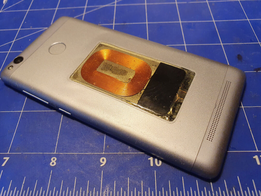

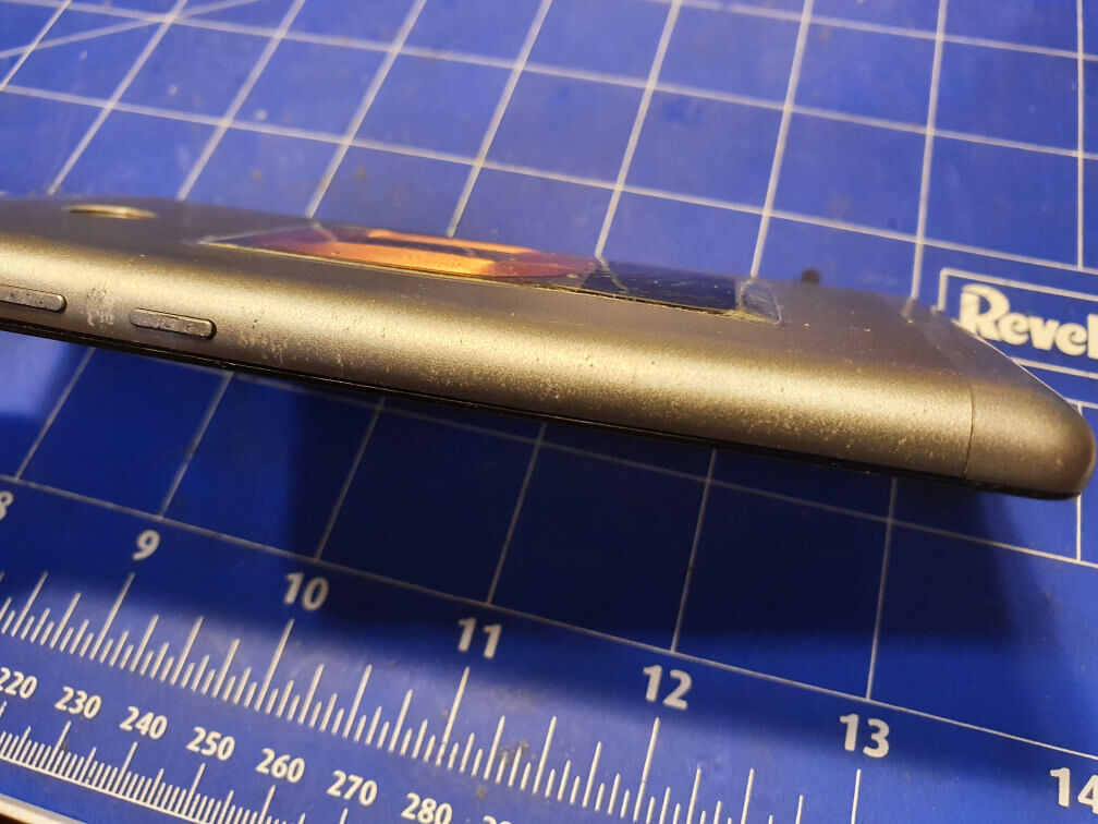

Egyébként pár hete egy régi, használt hátlapba beépítettem egy vezeték nélküli töltőadaptert, ami tök jól működik (Nillkin tokkal használtam, tehát nem is látszik semmi a kókányolásból). -

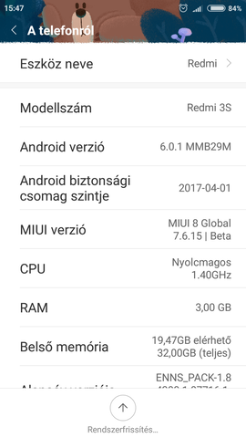

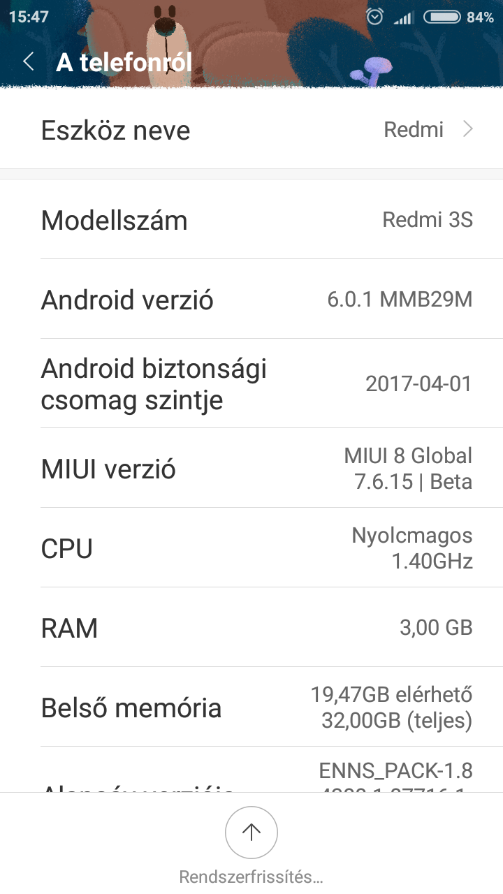

Hol vetted a telefont, illetve a legjobb lenne, ha about phone (telefonról) menüpontról egy képernyőképet tudnál csatolni.

Sziasztok! Kb. másfél-két éve itteni javaslatra vettem egy Redmi 3S készüléket, de a telefon azóta egy hulladék trágya lett. Elsősorban azt szeretném megkérdezni, hogy az alábbi problémákba belefutott-e valaki, és ha igen, hogyan tudta megoldani:
- A telefon rendszeresen lefagy tárcsázáskor, elsötétül a képernyő, nem tudom letenni csörgetéskor
- A telefon mindenféle ok nélkül kikapcsol, és vagy 10 percen át nem reagál semmire
- Nem tudom frissíteni a rendszert, telepítéskor mindig 79% körül elakad a frissítés
- Ez egy teljesen friss probléma. Ma vettem észre, hogy a gyári zenelejátszó frissült az engedélym nélkül, miközben minden automatikus frissítést letiltottamVan valami tanácsotok? :/
Gondolkodtam már factory reseten, de attól félek, hogy kínai lesz a MIUI, és buktam az egész telefont.

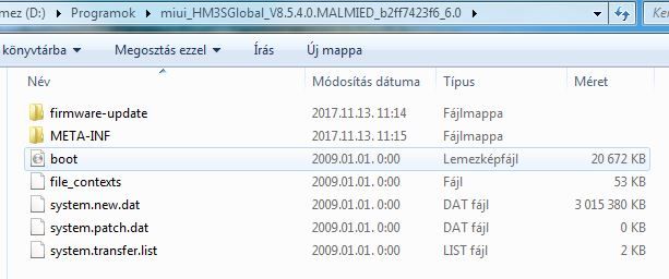

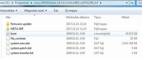

Recovery romot nem kell kicsomagolni. Hol olvastál ilyet? Kevered a fastboot rommal. Updater app a telefonon van az eszközök mappában.

Átolvastam a linket, ezek szerint fake rom van a telefonon. Global Sable, de ott van a CN a verziószám után.
Tehát tudok váltani hivatalos romra az alábbi linken [link] Viszont sajnos én sem tudom az MI fiókom jelszavát, így nem kezdenék bele egyenlőre. Valami ötlet, hogy lehet ezt megtudni? -
trebrona
Johnny1978 #1241 üzenetére
1. Rootolásnak semmi köze a romcseréhez.
2. Összefoglalóban a link, romok beazonosításához: Minden amit tudni illik a különféle MIUI változatokról
3. Összefoglaló Romcsere zárt bootloaderrel (csak, ha nem hivatalos rom van a készüléken, hivatalos rommal nem működik) bekezdés, megfelelő rom linkjei szintén ott. -

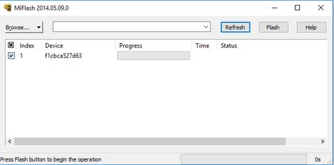

Na szépen elba..tam a telót
. Kicsit frissíteni akartam,de töröltem valószínű mindent. És még hogy tovább rontsam a helyzetet se a mi. accountot semmit nem tudok
. És a kezdőképernyőn az fogad hogy : Ez a telefon elveszett és aktiváljam,de nem tudok bejelentkezni.
Mi a megoldás,hogyan kezdjek neki? -
trebrona
Gezakekazeg #1223 üzenetére
Tedd fel a fastboot verziót Miflash-sel! Valószínű twrp-s wipe-pal töröltél többet, mint kellett volna.
