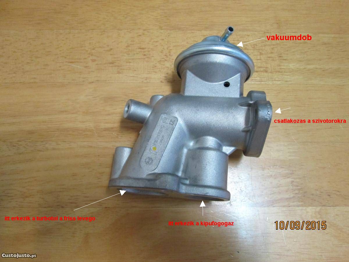

Hieronymus #33 üzenetére
A dpf szuro a kipufogoban talalhato, nem messze a motortol, hogy hamar felmelegedjen. Ez a szuro szuri meg a kipufogogazban talalhato kormot. A szelep elott es utan talalhato szenzorok jelentenek a computernek az aramlasi sebessegrol. Ha a ketto kozti szam eler egy bizonyos kulonbseget (ahogy telitodik a szuro), elinditja a regeneraciot. Ekkor plusz uzemanyagot fecskendeznek az egesterbe, amitol a kipufogogazok homerseklete megno, igy eg el a lerakodott korom a szurorol. Ezt a plusz hot el kell valahogy szallitani, ezert porog ilyenkor a ventilator is. Bizonyos esetekben egy plusz adalekot is nyomatnak regeneraciokor az uzemanyagba, peldaul a peugeot psa motorjainal. A regeneracio egeszen addig folyik, mig a dpf szuro elott es utan nem megfeleloek a kivant aramlasi adatok. Ha kozben leallitod a motort, legkozelebb megint kezdi a computer, ezert gond ha sosem tudja befejezni allndo varosozasnal, mert elobb-utobb teljesen eldugul a szuro, a computer kidobja a hibakodot es atall tartalek uzemre. A kipufogogaz homersekletenek pedig semmi koze az autopalyahoz. A nemethez se es a magyarhoz sem. Valoszinu a google-n azt talaltad, hogy mikor palyan megyunk regeneral stb. A computert egyaltalan nem erdekli hol vagy, az nem gondolkodik, amikor kapja a szenzoroktol a jelet, akkor nekiall regeneralni.
Nezzunk egy konkret peldat, a sajat automban is ez a motor talalhato.
Igy nez ki az egr szelepe, bejeloltem mindent mi micsoda:
Ez a szelep a szivotorokra van felszerelve, ezen at aramlik be a motorba a friss levego es ebbe a szelepbe van bekotve egy vekony cso, ami a kipufogotol vezeti oda a kipufogogazt. A motor kepen is bejeloltem mi micsoda:
Igen, a szivokorben van az egr szelep.
Aki nem lat ilyet mukodes kozben, a mukodesi helyen, azt konnyen felrevezethetik ezek az egyszeru rajzok, azok is csak akkor, ha az elmelet sincs meg a usernel.
Hieronymus
Magamtól egy kis idézet a képedhez.
"..Ezért egy szelepet raktak a szívó és kipufogó oldal közé. Ezzel tágabb mértékben szabályozható a visszavezetett kipufogógáz mennyisége.(Az eredeti megoldás volt, hogy a kipufogó oldalról is szívott a motor, a kipufogó szelepek megnyitásával.)
Kíváncsian várom, a beszélgető partnerem mit reagál a rajzodra.
dkpisti
Hieronymus #36 üzenetére
"A szívó és kipufogó szelepek összenyitásával biztosították a kipufogógáz visszavezetését."
[Szivó,Kipuff oldal]
Egr szelep szívóoldalon,mikor a kipufogógázt vezeti visszaSok városi használatnál van hogy ledzsuvásodik és ezért kötik ki...
Hieronymus
Igazad van.
Valaki piszkosul nem érti, hogyan működik az EGR. De egy kis rávezetéssel tudok segíteni.
Az EGR szelep feltalálása előtt a meglévő szelepek szabályzásába nyúltak bele. A szívó és kipufogó szelepek összenyitásával biztosították a kipufogógáz visszavezetését. Ennek a módszernek viszont korlátai voltak. Ezért egy szelepet raktak a szívó és kipufogó oldal közé. Ezzel tágabb mértékben szabályozható a visszavezetett kipufogógáz mennyisége.
Szóval ez a szelep a részben szívó oldalon van. De a kipufogó oldalon is kell lennie. Ha nem így lenne, nem lehetne visszavezetni a motor égéstermékének egy részét, a motorba.. -

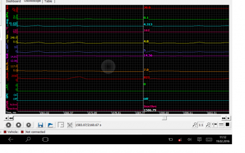

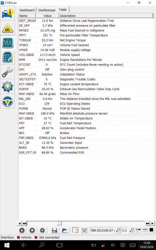

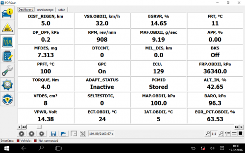

Istenem, ennyi marhasagot osszehordani.....
Eleve az egr szelep a szivokorben van, a dpf meg a kipufogoban. Mindegy engem nem zavar a dolog.
Hieronymus
Ha az egr-ben ilyen vagy ennel magasabb homerseklet lenne, akkor eleve nem keletkezne lerakodas sem, hiszen az elegne.
Logikai hiba van az érvelésben.
A DPF méreténél fogva hőleadó felület. Ezért alacsonyabb a hőmérséklete, mint az előtt lévő EGR szelepnek.A PDF "normál" üzemi hőmérséklete nagyjából 250 fok. Ez függ a motor terhelésétől, fordulatszámától.
(Hideg motor esetében közvetlenül üzemanyagot is tol a motor a DPF-be. Ezzel gyorsítja fel a melegedését.)
Amint autópályára ér a jármű, mondjuk Németországban, a DPF hőmérséklete egyenes arányosan növekszik a sebességgel. Ekkor bőven 350 fok fölé emelkedhet. (Ha szükséges indul a DPF regenerációja. Ez esetben az EGR szelepen is ég az üzemanyag, mivel a DPF előtt van.) -

Hieronymus #25 üzenetére
Nincs koze a dpf regeneralasi homersekletenek az egr-ben uralkodo homerseklethez. Nyilvanvalo, hogy a dpf regeralashoz olyan homerseklet szukseges, amiben eleg a lerakodott korom. Ehhez sok esetben utolagos tuzeloanyagbefecskendezest alkalmaznak a motorgyartok, igy megnovelve a kipufogogaz homersekletet. Ha az egr-ben ilyen vagy ennel magasabb homerseklet lenne, akkor eleve nem keletkezne lerakodas sem, hiszen az elegne.
Hieronymus
bambano
jaja, tényleg semmi köze, csak mindkettő ugyanonnan kapja a gázt.
én eddig azt hittem, értesz valamennyire az autókhoz, de egyre lejjebb dolgozod ezt a véleményemet.(#23) DonElvis "Én azt tapasztaltam, hogy teljesen szervíz függő mennyire nyólnak egy autóhoz.": ez nyilván teljesen igaz. de erről a konkrét szervizről alkotott véleményem az, hogy elkurvultak és az utóbbi időszak történései egyre inkább megerősítenek benne. egyre inkább azt hiszem, hogy direkt dolgoznak trógerül, mert egyrészt olcsóbb és gyorsabb, másrészt jövőbeni megrendeléseket generál. nekik nem az az üzlet, hogy az autószerelő kolléga az én autómon szöszmötöljön (akkor se, ha technológiai előírás), nekik az az üzlet, hogy fél év múlva tőlük vegyem meg 90%-os árrésen azt az alkatrészt, amit szándékosan nem mentettek meg.
Csak a dpf-nek es az egr semmi koze egymashoz.
