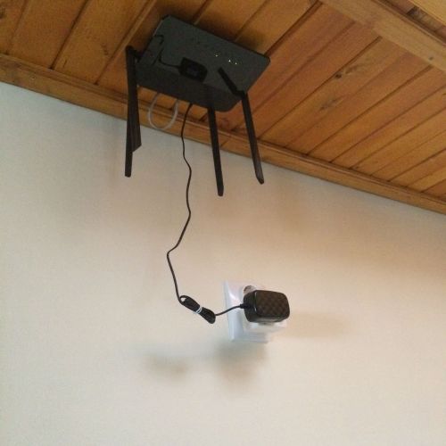

Sziasztok!, kérdésem lenne a pl gurukhoz:
Adva van egy új pitésű ház, két szintes.
Mivel a router utólag lett beszerelve, az emeletre a lépcsőházba, közvetlenül a plafon alá, az egyszerűség kedvéért és a kábelek minimalizálása végett a közvetlen mellette lévő egyik szobát kiszolgáló világítás elosztóból lett megtáplálva árammal. Kérdésem az lenne, ha ebbe a konnektorba telepítenék egy pl. egységet, akkor a földszinten egy fali konnektorba telepithetem a vevő részt? Van elégséges átjárás a világítás és a konnektor kör között hogy kielégítő legyen az átvitel?
konkrétan ez lenne a hardver: link
Elnézést ha láma a kérdés, de nem vagyok szakmabeli.
Köszönöm előre is -
