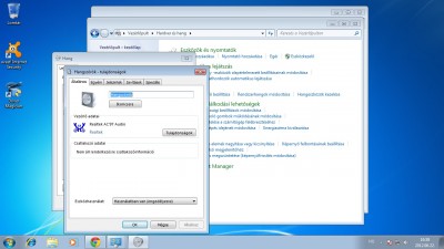

Susana
Felraktam egy másik win7 (x64 ultimate) de ezzel is ugyan az a helyzet.
Nem tudok rányomni a kimenetekre hogy felugorjon az a kis ablak.
Igy csak a fejhallgató kimenetébe tudok dugni hangfalat, fejhallgatót, házimozi és csak 1 megy egyszerre! A másik lapnál nem volt ilyen gond de ugyan ez a driver volt de szerintem még az alaplapi hang is.
Ugylátszik Asrokéknál ez feladta....

HatakeKakasi #111 üzenetére
Nekem magában a Realtek Sound managerben van egy checkbox, hogy megjelenjen-e az ikon a tálcán. Neked van ilyen? És be van jelölve, hogy megjelenjen?
Emlékeim szerint Win7-en nekem sem jelent meg automatikusan. -
