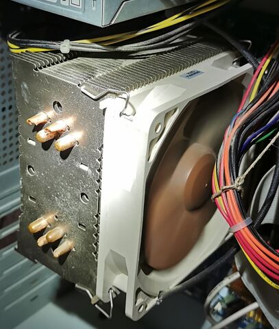

A hűtőnél tényleg nehéz elképzelni, hogy mind a 4 cső elengedte hűtőközeget. Bár statisztikai esély persze mindig van rá, pláne, ha valamikor régen pl valaki polírozni próbálta az alját...
Az nem lehet opció, hogy a rögzítése lazult meg valahol, és amikor élére állítod az alaplapot, akkor nem érintkezik rendesen a procihoz? Ha jól rémlik, ennek körmös rögzítése van, és egy szimpla műanyag körömbe kapaszkodik, ha nem tévedek (mivel írtad, hogy újrapasztáztad, feltételezem, hogy letörve nincsenek a körmök, mert azt észrevetted volna, de ettől még lehet nem tökéletes, vagy sérült a hosszú ideig fennáló húzóerő miatt). Ha tévedek, akkor is lehet valami felület érintkezési probléma, ami függőlegesben jön elő, mert a súly elhúzza a procitól...
Vagy a kupak alatt lett valamiért kontakt hibája a procinak -

Egy rejtélyes processzor túlmelegedésre keresnék választ.
Adott egy Brisbane magos Athlon 64 X2 4600+ processzor [link]
Egy ilyen - talán noctua, venti színösszetételéből tippelve - hőcsöves toronyhűtő próbálja kordában tartani 1300...1400 rpm fordulatú ventivelUnokatesóm gépe, néha megnéz vele pár weboldalt, amúgy csak porfogó (de ez a képen is látszik
Egyik napról a másikra pár perc működés után automatán lekapcsol a gép. Ma idekerült hozzám és aida64 rendszer stabilitásteszt statisztikai ablakában szemmel lehetett kísérni, hogy terhelés esetén kb. 4...5 percig 60 fok környékén mozog a CPU két magja, majd elkezd emelkedni a maghőfok 2..3...4....5 fokonként és kb. fél perc alatt 120 fok magasságában lekapcsol a hővédelem.
A toronyhűtő mindeközben érintésre nem mutat melegedést, hőcsövek sem melegek.
Kétféle pasztát is kipróbáltam sima elektronikánál használatos fehér szilkon ill. MX4, de mindkettővel az előbb leírt jelenség volt tapasztalható.
Egy Seasonic 620W-os táppal is megpróbálkoztunk, de a jelenség nem változott.
Északi híd bordáját is újrapasztáztam, de a jelenség megmaradt.Viszont órajelet visszavéve 2600MHz-ről 2200MHz-re és mellette a feszültséget is csökkentve 1.25V magasságára a CPU 20+ percnyi aida64 FPU teszt futása után is 60 fok magasságában tetőzött, tehát sikerült a lekapcsolást kiküszöbölni.
Alapállapotban túl is feszel a lap, mert 1.325V helyett 1.376V látható aida64-ben a Vcore mellett.
Furcsa, hogy 4-5 percig megfelelő szinten marad a magok hőfoka, majd utána rövid időn belül folyamatos emelkedéssel eléri a lekapcsolás védelmi értéket, de mindeközben kézi érintésre hűvös a toronyhűtő bordázata és hőcsövek is.
Én - más egyéb ötlet híján - az örökélet + 5 nap kategóriájú hőcsöves hűtő meghibásodásában látom a hiba okát, bár szemmel látható fizikai sérülés nincs a hőcsöveken.
Sajnos tartalék hűtő híján nem tudtuk másik hűtővel kipróbálni/tesztelni.
Szívesen vennék pár ötletet, hogy mi okozhatja a tapasztalt jelenséget, mert egyelőre elfogytam az ötletekkel. Jó lett volna másik hűtővel kipróbálni, alátámaszthatta/cáfolhatta volna a hűtőhiba elméletet
