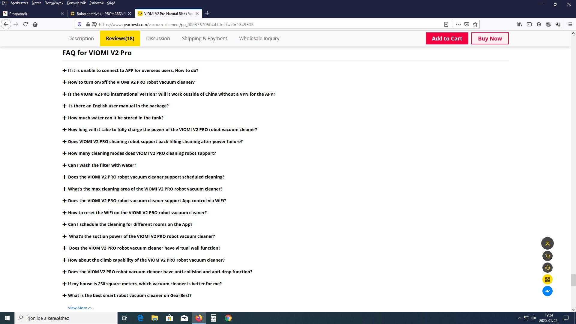

Sziasztok! Vásároltam én is egy Viomi V2 Pro-t, de van egy kis gondom. Nem tudom csatlakoztatni sem a Mi Home sem a Viomi app-hoz. Valakinek van valami ötlete? Valahol olvastam hogy a az FB hivatalos Viomi oldalon fel kell venni velük a kapcsolatot és aztán regisztrálják valahogyan a gépemet a fiókom alá. Természetesen írtam de nem válaszoltak még. Valami más ötlet???

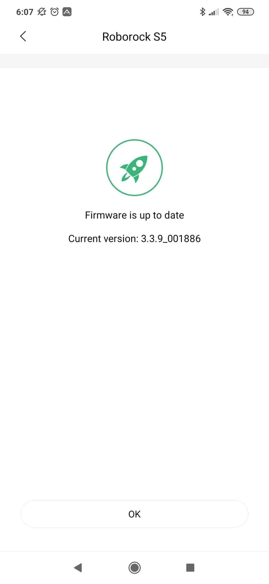

cikasz
Van egy Roborock S50 itthon. Tök jól működött eddig. Egy S7 edge-vel vezéreltem eddig aztán egy xiaomival és most megint az S7-el próbálnám, de nem jeleníti meg a térképet.
Most indítottam egy takarítást és tök üres a térkép és ha rámegyek a korábbi takarításoknál a térképre akkor azt írja ki ,hogy : Kapcsolat időtúllépés , ellenőrizze a hálózati kapcsolatot.
De vezérelni viszont tudom az appal. Nem értem.
Nem tudja valaki mi lehet a gond? -

Braien724
