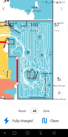

Virtuális falat teszel oda, ahol a tükör síkja van. A letakarás sem működik, mert a következő takarításkor, mikor már nincs letakarva, akkor újra berajzolja.
Szerk.: az előbb nem jelent meg a kép, most látom csak... De nem értem. Szerintem virtuális falakkal meg tudod oldani, ha lezárod azokat a részeket, amiket csak ő képzel oda (amik Narniában vannak
