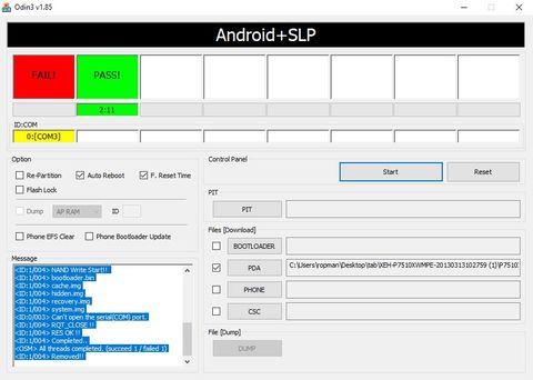

Ropman
hat.... lehet hogy valamit elszurtam.... :/
nalam ket com port is nyitva volt frissiteskor:
<ID:0/003> Added!!
<ID:1/004> Added!!
<OSM> Enter CS for MD5..
<OSM> Check MD5.. Do not unplug the cable..
<OSM> Please wait..
<OSM> P7510XWMPE_P7510OXXMPB_HOME.tar.md5 is valid.
<OSM> Checking MD5 finished Sucessfully..
<OSM> Leave CS..
<ID:0/003> Odin v.3 engine (ID:3)..
<ID:1/004> Odin v.3 engine (ID:4)..
<ID:0/003> File analysis..
<ID:1/004> File analysis..
<ID:0/003> SetupConnection..
<ID:1/004> SetupConnection..
<ID:1/004> Initialzation..
<ID:1/004> Get PIT for mapping..
<ID:1/004> Firmware update start..
<ID:1/004> boot.img
<ID:1/004> NAND Write Start!!
<ID:1/004> bootloader.bin
<ID:1/004> cache.img
<ID:1/004> hidden.img
<ID:1/004> recovery.img
<ID:1/004> system.img
<ID:0/003> Can't open the serial(COM) port.
<ID:1/004> RQT_CLOSE !!
<ID:1/004> RES OK !!
<ID:1/004> Completed..
<OSM> All threads completed. (succeed 1 / failed 1)
<ID:1/004> Removed!!sajnos ujraindulas utan a SAMSUNG felirat utan megallt s nem megy tovabb ujra tudom inditani meg minden... de nem igazan jut annal tovabb ( bar lehet tul keveset varok .. :/ nem tudom )

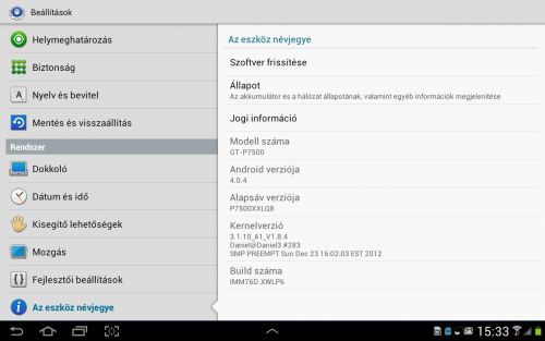

nbk333
Üdv Mindenkinek!
Segítséget szeretnék kérni. Van egy Samsung Galaxy Tab 10.1-em P7500 (3G+Wifi) Vodafonos. Régen a 3.2 Honeycomb-bal jött ki. Imádtam mert gyors volt, aksi nagyon bírta ... Na jött a 4.0.4 feltettem és besírtam. Lassabb lett ami egy dolog, de az aksit szívta mint állat. Addig vacakoltam amíg majdnem tégla lett belőle. Utána TWRP felment találtam egy CM 4.2.2-t rá, és ezzel használtam mostanáig. Aksi bírta gyors volt, de sajna a hozzá vásárolt keyboard dock nem ment. Rászántam magam hosszú évek után, hogy keresek rá valami normális romot, mert aktívabban használnám. Felment rá a fellelhető 5.1.1, 6.0.1, 7.0.1 de vagy frissítés után állandóan hibát dobott a google play, vagy használhatatlan volt laggolt ... Találtam egy berhelt 3.2-t rá. Ment a keyboard suhant mint állat, de a google fiókomnál kétszintű hitelesítés van. Azzal megborult a rom használat. Most egy működő 6.0.1 van rajta, kicsit laggol, keyboard nincs. Tudna valaki segíteni abban, hogy ajánl, küld egy használható romot, annak linkjét ami nem laggol, aksit nem eszi és a keyboard dockot is kezeli? A CM 4.2.2-vel csak annyi gondom volt hogy a keyboadrom nem ment. Esetleg ezt valami szoftverrel lehet orvosolni. Előre is köszönöm mindenkinek, aki pár percet szán a problémám megoldására! -

No, itt vagyok.
Szerintem gyorsabb, mint a gyári.
Ahogy az oldalon van, úgy kell csinálni:
0, Felmásolod a tabr a romot, a gapps-ot és a superSU zip fájlt
1, Backup all data - mented a fontos adataidat
2, Install TWRP 2.8.7.0 - odin-al felrakod a TWRP-t
3, Wipe cache, dalvik cache, system, data
4, Install the ROM - telepíted a romot
5, Install gapps - telepíted a gapps-t
6, Boot the ROM - újraindít
7, Enable on screen keyboard by toggling "Show input method" - nekem ez nem kellett, volt billentyűzetem
8, vissze recovery-be és telepítsd az superSU-t is (asszem ezt külön raktam fel, nem a rommal együtt)Titániumos mentéseknek jó része valószínűleg nem fog működni, vagy hibát fog majd a későbbiekben eredményezni a teljesen eltérő szoftver verziók miatt.
Rootolt lesz.
Nekem az ott lévő gapps-ok egyike sem ment fel, én EZT raktam fel hozzá.

De az alapgond, hogy a gép USB-n keresztül elérhetetlen.
Megvan hozzá a letöltött retail ROM, 4.2-es Icecream, az Odin, az USB driverek, de miután ez a kis köcsög SD kártyát sem fogad, nem tudok betörni a fejébe neki...
Ha a Win 8.1 felismerné a belső tárolót, talán meg tudtam volna csinálni. Így most csak higgadok... -

Mint kiderült, ez 3.1-es Android. Mindene fagy állandóan. Gmail működik. Market nem, Google play nem telepít rá semmit.
A gép semmit sehonnan nem hajlandó frisstíneni, PC-re semmilyen USB driverrel, trükkel nem csatlakozik, a Kies wi-fi megy, de azzal nem lehet rendszert frissíteni. WIndows nem ismeri fel.
Mielőtt földhöz vágom, valakinek ötlete? -
