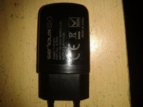

Helló, ha valakinek még megvan ez a tabletje, nem írná meg a töltő típusát, vagy készítene róla képet? Tönrement a miénk és ki lett dobva már rég, most pedig a gép is hibásnak tűnik...nem reagál a töltésre, mozgatva a töltőfejet sem.
Köszi

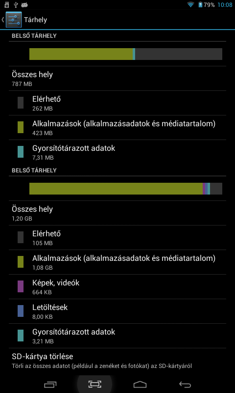

Üdv,az miért lehet,hogy memóriánál ez van:
belső tárhely összes 787 Mb
belső tárhely összes 1,2 Gb
ha összeadom ez csak kb.2 Gb.
Hol a leírásban szereplő 4 Gb hely?
Lehet,hogy a gép rootolva érkezett az emagtól,mert most akartam
rootolni és kiirta hogy rootolva van...
Lehet ez is felújított gép volt.
Köszi ha segítetek.

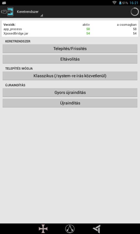

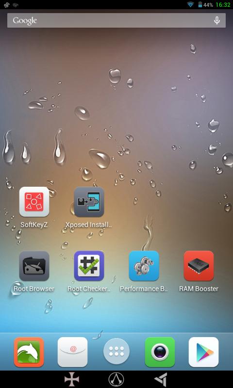

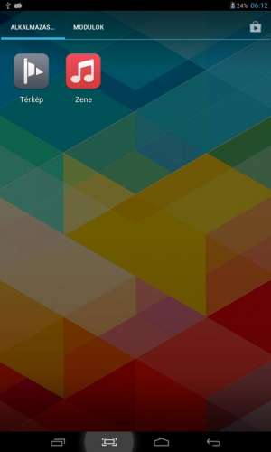

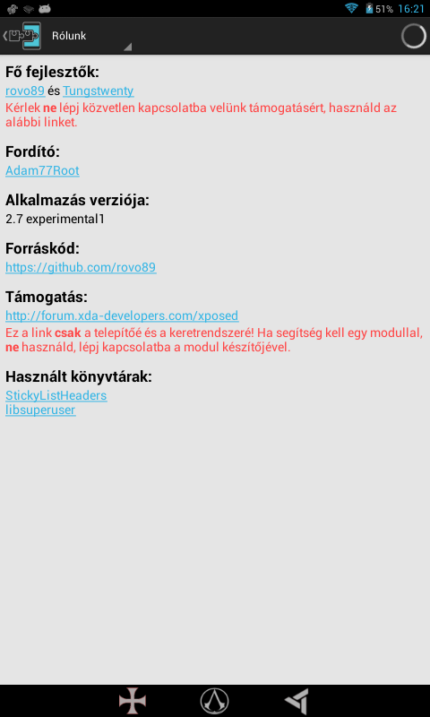

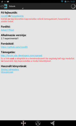

Úgy néz ki nincs gondja az Xposed -del. Ráadásul véletlen a legújabbat tettem fel, pedig a régebbit akartam. Az újtól néhány készülék meghasal, de nem okozott problémát. Gond nélkül működik.
Kipróbáltam néhány kritikusabb modult is, de rendben működik a dupla koppos lezárás, az óra átszínezés...stb.
Most egy olyan modul kellene, ami megcseréli a két szélső navi gombot. Engem nagyon zavar, mert a többi eszközömöm fordítva van. Tehát back, home, "menu". Van valakinek erre ötlete, hogy melyik modullal tehetném ezt meg, azt megköszönném, meg egyuttal tesztelném is.

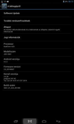

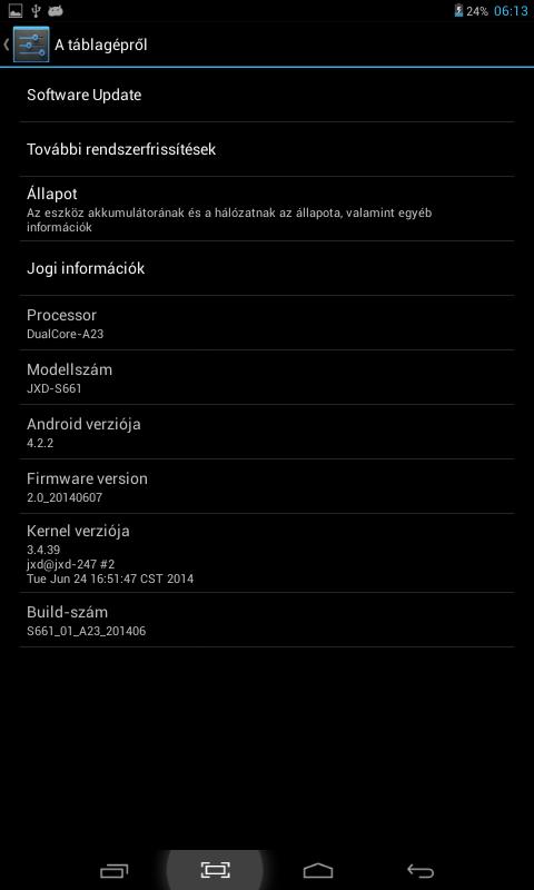

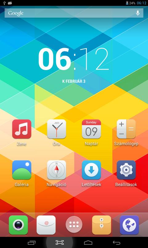

JXD-S661 ROM:
Az esetlegesen felmerülő károkért felelősséget nem vállalok!
Néhány szó a ROM -ról:
FONTOS! Ennek a ROM -nak a flash -elése jelenleg garancia vesztéssel jár, tehát ennek tudatában telepítsd. Amennyiben ez megváltozik, illetve elérhető lesz a gyári szoftver, azt ebben a témában fogom jelezni.A ROM a JXD-S661 tablet gyári szoftvere, ami bár részben egyezik meg az SMO 72 -vel, működési problémákat nem tapasztaltam.
Változások:
Modell/Készülék elnevezés: JXD-S661
FW: 2.0_20140608
Build-szám: S661_01_A23_201406
Kernel: 3.4.39 jxd@jxd-247 #2

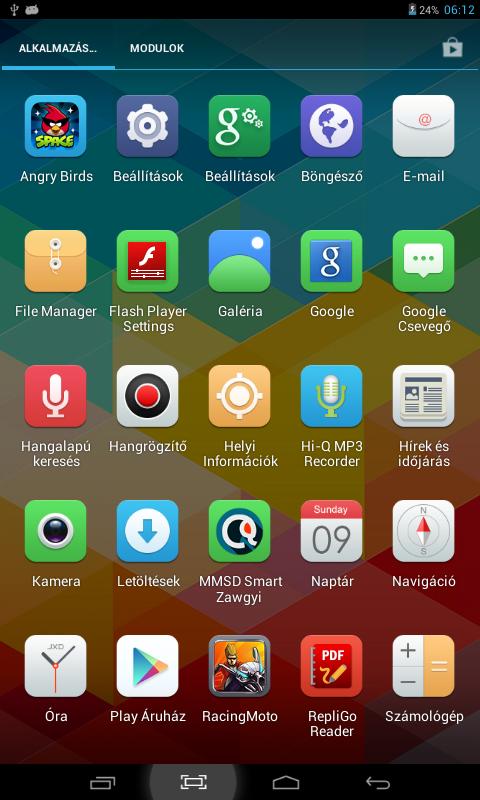

Meg persze némileg a szoftver is.Néhány új program:
- Angry Birds
Játék.
- Racing Moto
Játék.
- MMSD Smart Zawgyi
- RepliGo Reader.
PDF kezelő.Letöltés:
- JXD-S661 ROM
- PhoenixSuitSzükséges lépések telepítés előtt (előkészület):
- Amennyiben a készülék belső tárhelyén fontos adatokat tárolsz, azt a telepítés előtt menstd le. Média fájlok átmásolása, vagy apk -k lementése egy erre alkalmas programmal.
- Ajánlott a wipe recovery -ből, aminek a leírását feljebb, a Wipe fejezet alatt találod. Ez esetben minden felhasználói és beállítási adat elveszik, illetve a cacha partíció adatai is.
- Szükséges lehet az SD kártya formázása is, hogy az előző ROM által rákerült adatok ne zavarjanak be. Természetesen a fontos adatokat, mentéseket előtte másold át a számítógépre.
- PhoenixSuite telepítése a számítógépre.
- Legyen bekapcsolva a készüléken az USB hibakeresés, amit a következő helyen tudsz ellenőrizni:
Beállítások --> Fejlesztői lehetőségek --> USB hibakeresésTelepítés menete:
0. Kösd össze a számítógéppel a tabletet (legyen MTP -n az USB kapcsolati mód).1. Nyisd meg a PhoenixSuite -ot, majd várd meg, amíg felismeri, kiírja róla az adatokat.
2. Nyomj felül a Firmware gombra.
3. Image gomb.
4. Keresd meg a letöltött .img fájlt, majd nyomj a Megnyitás gombra.
5. Upgrade gomb.
6. Yes gomb.
Várd meg, amíg befejezi a folyamatot, majd a készülék újraindul az új szoftverrel, boot animációval.Nyelv beállítása indítás után:
A készülék ez esetben is angol nyelvvel indul.
Settings --> Language & input --> legfelső sorban Language --> MagyarROOT:
A készülék továbbra is ROOT -olható a fent leírt Root Genius -szal, vagy akár a Kingo -val is. Alapjáraton a ROM nem ROOT -olt.Képek, programok:
Ez majd az összefoglalóban lesz benne, ide nem rakom be újra. Feljebb látható. -

#86973952
Néhány napja sikerült hazavágnom a készüléket, de csak most jött el az idő, hogy komolyan foglalkozzak a dologgal. Konkrétan bootloop lett a vége.
Mivel ehhez az eszközhöz kb. semmit nem lehet elérni (de mások is kiadták ezt a modellt), tovább kutakodtam, és találtam egy .img -t, ami nagyon szépen helyre tudja tenni a gépet. Egy PC -re feltelepített programmal karöltve.
Azt nem ajánlom, hogy mások is frissítsenek, mert ez laza garancia vesztéssel jár, ami ez esetben annyira nem érdekelt, mivel meghasalt a készülék.
Később csinálok egy leírást hozzá, természetesen csak saját felelősségre, a fent leírt következményekkel.
Változott a modell: JXD-S661
Természetesen az FW is: 2.0_20140608
A build-szám: S661_01_A23_201406
Illetve a kernel: 3.4.39 jxd@jxd-247 #2
Meg persze némileg a szoftver is. -

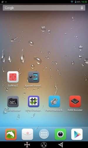

Néhány hasznos program, ami ROOT után ajánlott.
Ami nálam bevált ezen a készüléken:
- Performance Booster
- RAM BoosterPlay -ről letölthetők, én azt vettem észre, hogy elég pörgőssé tették a gépet. Késleltetett bekapcsolás sincs, ami időnként jellemző volt.

Sziasztok. Rootoláson már túl vagyok. Felesleges rendszer appokat töröltem hogy legyen egy kis hely.
Hogyan lehetne még picit gyorsíteni a tabot? (link2sd, partricionálás egyéb finomságok érdekelnek) -

Ahhoz, hogy "external SD-re", külső fizikai SD kártyára helyezz át bármint is, rootolnod kell a ketyerét, utána a Link2SD progi megoldja a problémád, de addig marad a belső, cirka 1,2Gb-os belső SD-d. Nincs más út...
Az olcsó androidos kütyüknek (512Mb/4Gb) ez a legnagyobb hátrányuk...
#86973952
Igazad van, eddig nem is figyeltem.
Kisebb dolgokat használok rajta, így nem is másolgattam át SD -re... Super Backup -pal csinált mentést viszont külső SD -re rakta, nem a saját -ra, így ez fel sem tűnt. Majd megnézem ezt hétvégén, ha lesz egy kis időm rá. DE ha te rájönnél valamire szólj.
Bald Eagle
#86973952
Mert külön írja a system -et és a belső SD -t.
Alkalmazásokban át tudod helyezni, a beállítások menün belül. Vagy ha kiteszed a főképernyőre a widgetek között a beállítások parancsikont, ami az alkalmazásokra irányít. Bár ezt mással is meg lehet csinálni, pl. Clean Master.
