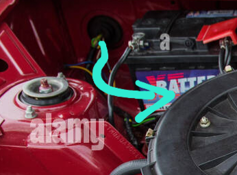

Értem, akkor a gyújtáskapcsoló több külön áramkört is zár. A zöld vezetékes dologra meg akkor rosszul emlékeztem, akkor ott olyan nem indulás van, amikor van gyújtás, csak nem kap benzint. Akkor holnap próbálkozom vele tovább. Köszönöm szépen!
bringasisti
Alidoki68 #18597 üzenetére
A zöld nyíl a karburátorhoz megy, akkor mágnesszelep, termószelep vagy az öninditó bendix, ha a generátorra megy akkor a generator gerjesztés. Nincs köze a műszerfal világításhoz. Öninditó vastag kábelen mindig van áram, a vékony kábelen csak akkor ha indításkor a kulcsot elfordítod a gyújtás elosztóban. Meg kell nezni, hogy a gyújtás elosztó szegmensén van-e áram, és ha elfordítod a kulcsot akkor a többi szegmensen ad-e ki áramot.

Az indítómotor kap áramot, de a gyújtáskapcsolóban gondolom több ág is fut. A biztosítéktábla kap áramot, mert a lámpa bekapcsolható. A biztosítékokon belül esetleg melyik, ami a gyújtásért felel? A jelenség egyébként hasonló ahhoz, amikor a képen stilizáltan jelölt, nálam zöld vezeték csatlakozója szétcsúszik. Nem szép tőle, hogy pont ilyen időben jutott eszébe rosszalkodni! -

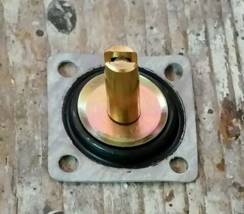

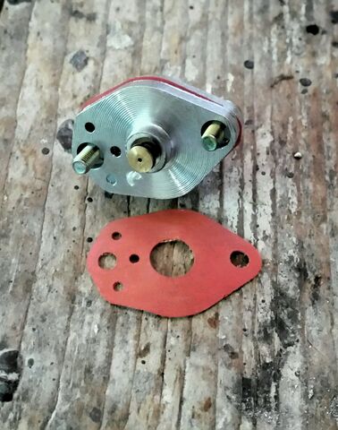

Másik téma... van egy 2002-es fabia 1.4 100Le. Eszegeti már az olajat és ezért minden évben be kormolja az egr szelepet és megszorul a szelep. Egyenlőre nincs pénzem motor generálra, ezért alternatív megoldást keresek.
Mi lenne, ha tisztítás után lezárnám a szelepet, így mozogna rendesen, adná a véghelyzet jelet a vezérlőnek, de nem kormolódna el.
Adna hibát a gép?

bringasisti #18501 üzenetére
Köszönöm, a fábián talán ez picit máshogy van, de val.-szeg ott is van valamilyen leeresztő.
bringasisti
FeniX- #18500 üzenetére
A generátor alatt a kötény lemezt le kell venni, és a fém csövön van egy 13- as kulccsal nyitható M8 csavar. Villáskulcsot nem ismerjük, csak csillagkulcs! Ezt a csavart még ember nem nyitotta ki, ezért ha erőltetni kell akkor a gumi csövet kell lehuzni a fém csőről. Lehet kapni M8 sárgaréz csavart azt kell visszatenni, alá egy sárgaréz tömítő gyűrű, amit előtte a gázon fel kell hevíteni ahogy todod és hideg vízbe dobni. Fontos! Blokk oldalán van az AC mellett egy 13 kulcsnyilasú csavar jobb oldalon ahogy szembe állsz a kocsival, és azt ki kell tekerni, és ha nem jön a víz akkor egy csavarhúzó segítségével addig kell piszkálni míg jön a víz. Szívó csonk és kipufogó csonk csavarokat be kell fújni csavar lazítóval és 13 csillag kulcs. Összerakva grafitos zsír, mert a zsír kiég, grafit ott marad és legközelebb nincs gond. A kocsi váltó üresbe és kézifék! A hengerfej csavarokat a megbúzás szerint kell oldani, de nem egyszerre, hanem negyed fordulatonként. Mikor nincs csavar akkor a hengerfejet kicsit oldalt megmozditod és úgy veszed le. A hüvely így nem mozdul el. Hengerfej és a szivó-kipufogó pakolás kell
