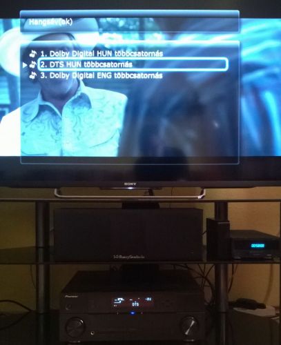

Hazaértem megnéztem.
Hálózaton érkezik a film a Dune lejátszóra, onnan HDMI kábelen a TV-be, ami a hangot optikai kábelen adja át a receivernek , ami egy Pioneer VSX-920. A DTS hang módosítás nélkül megjelenik az erősítőn és kiadja a hangfalakra az összes hangsávot.A lényeg gondolom látszik, bár telefonnal készült csak így gyorsban.
