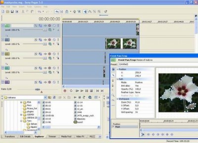

Hahó! Valószínűleg triviális a kérdésem, bocs! Kimaszkolok egy virágszálat (mályva) a környezetéből. Zárom a körvonalát. És ettől a ponttól képtelen vagyok továbblépni, nem tudom elvinni, forgatni, zoomolni - semmit. Ha kikapcsolom a mask opciót, bejön az eredeti kép. A tutorialokban pedig mindent lehet. Valószínű, olyan gyorsan csinálják (mert nekik természetes), hogy nem veszem észre hogyan. Megmutatom, honnan szeretnék továbblépni:
Tudnátok segíteni? Előre is köszönöm!
