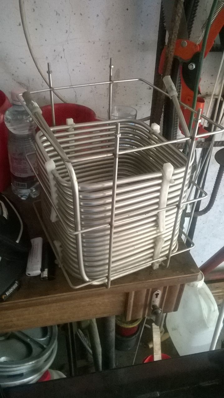

Hát ez elvileg gyári sörlehűtő "cucc" amit a kocsmákba is használnak. Nekem ez arra fog kelleni,hogy a 2 órás sörforralás után visszatudjam minél hamarabb hűteni a sört 20fok alá. A múltkor írtam,hogy az első sörömet úgy hűtöttem vissza,hogy egy hordóba tettem rézspirált és a spirálon keresztül öntöttem át a forró sörlét,a hordó természetesen fel volt öntve hideg vízzel. Kétszer átfolyattam rajta a sörlevet és már lent is volt a hőfok 17fok körül ami tökéletes.
Amit a boltba kapni az pont a fordított elven működik,a rézspirálon keresztül a hideg vizet folyatják át. De szerintem ez nem olyan hatékony. Fontos a minél gyorsabb visszahűtés. Ezt a saválló spirált könnyebb is lesz takarítani majd belülről, a vendéglátásba is csak a saválló cuccokat engedélyezik a fertőzések elkerülése miatt. Sörfőzésnél nagyon oda kell figyelni a tisztaságra mert ha bekerül valami baci a sörlébe akkor már mehet a kukába a 20liter sör is akár mert megromlik.

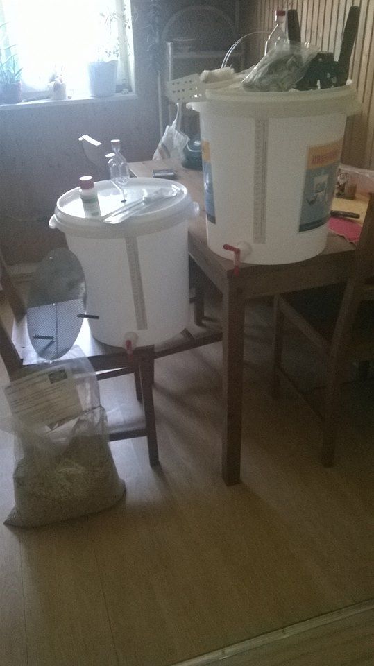

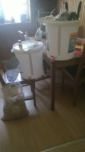

Első sör megfőzve. Sok tapasztalattal gazdagodtam. Ír fekete sör készült
Viszont egyet nem értek.Minden előírás be volt tartva. 15liter sört ígért a recept. Erre lett belőle 7
Kicsit sűrű lett.Gondoltam öntök hozzá egy kis vizet de nem tudom mennyire elfogadott eljárás ez?
Ízre nem olyan rossz. Illata elég "kielégítő" . A szűrés tényleg nagy élmény... Ki kell valami mást találni a textil pelenka helyett. Sajnos előzetes fokmérést nem tudtam végezni mert nem találtam meg a fokmérőt. Majd palackozásnál kiderül.
Majd tolok pár képet. Csak most vár pár üveg sör
