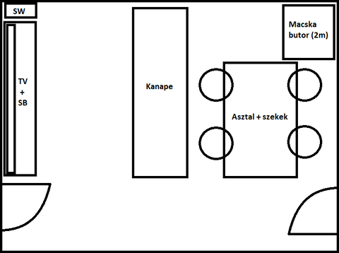

Hirtelen felindulasbol megvettem az SA-Z9R-t a HT-ZF9-hez, viszont rohadtul nem gondoltam at, hogy hova fogom rakni.
Összedobtam paint-ben egy csodalatos rajzot, aranyok kb stimmelnek, a pontos meret most annyira nem szamit.
A lenyeg, hogy
- Falnal van TV, alatta ugye a soundbar
- TV-vel szemben 2-2,5m tavolsagra a kanape a nappali kellös közepen
- Kanape hata mögött megint 2-2,5m hely van falig
- Kanape es a fal között asztal, szekek, plusz a sarokban egy 2m magas macskabutor
- Belmagassag olyan 3,6mAkarhogy nezem az egyetlen lehetösegem az, hogy megy fel a falra, viszont kb plafonig kell tolni, hogy a macska ne intezze el.
- Nem lesz tul magasan? Ki lehet azt valahogy kompenzalni?
- A sarok a macskabutor mögött tegla, viszont a többi csak gipszkarton. Erösen gondolkodom, hogy a tartokonzolt valami rohadt erös ragasztoval kellene felrakni furas helyett. Van valakinek tapasztalata ezzel kapcsolatban?
- Akinek esetleg szinten van SA-ZR9-e. Milyen hosszu a kabele? Semelyik specifikacio nem emliti, aztan egy vezeteket meg csak-csak elhuzok szepen kabelcsatornaban (berelt lakas, nem veshetem szet a falat), viszont egy dugalj eleg ormotlan lenne. Annyit tudok, hogy a kabel sajnos fix, viszont ha kell szetkapom az egeszet es bekötök egy hosszabbat, annyira nem foglalkoztat a garancia. -

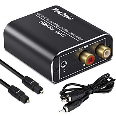

FireFox1996
Amit keresel, az egy un. bluetooth transmitter. Bedugod a tv-be, és már is megy. (vagy soundbar-ba, ha ott van olyan kimenetje)
Nálunk is hasonló volt a helyzet, a gyerekek miatt terveztem én is ilyet. De végül a vezetékes megoldásnál maradtam, olcsóbbMai napig így használjük.

Anno néztem AliExpressen mindenféle kütyüt, de jó lenne ha nem lenne még egy jelátalakitó beiktatva, ami ráadásul nem feltétlenül megbízható.
Köszönöm -
