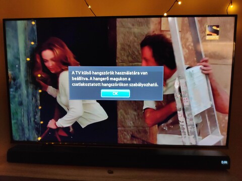

Optikai mellett hivatalosan nincs hangerő szabályzás,max a soundbar tudja értelmezni a tv távból jövő hangerő +/- jelet.
Kibekapcs meg működhet,a JBL Boost Tv is bekapcsolt ha optikain érzékelt jelet,kikapcsolni viszont csak sokára kapcsolt (jelre várva egy darabig várakozott).

Két ponton is van említve a TV távirányítójával történő Soundbar hangerővezérlés és egyiknél azt írja, hogy csak 2017 és újabb Samsung Smart TV távjával működik, a másik pont leírása alapján meg állítólag gond nélkül fog működni a dolog az én régebbi buta Samsung TV-m távjával is.
Majd meglátjuk. -
