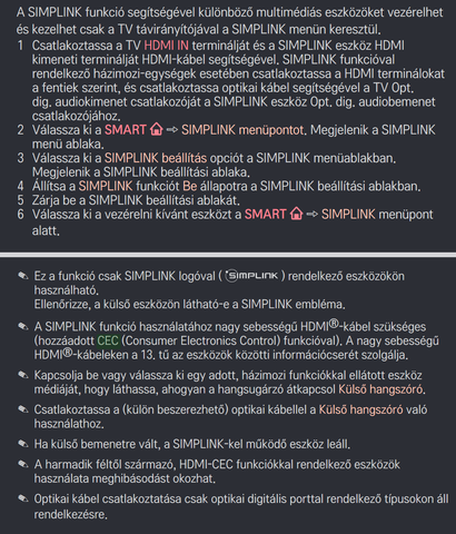

Samsung SoundBar Equalizer nem elérhető LG A2 OLED TV-n? Szürkére vált HDMI ARC-on. Mind a két eszköz Standard Mode-on van hagyva.

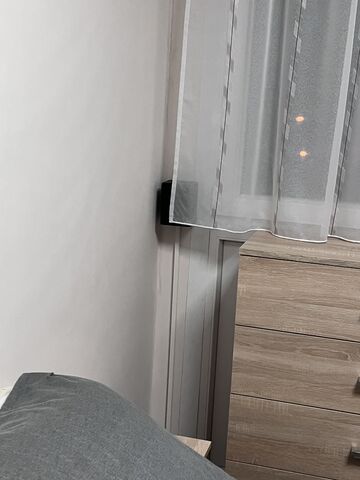

Összeraktam megfelelően a B650 + SWA9200S-t.
Meg vagyok elégedve a TU7022 gyári kiváltásával 5.1-ben is.
Viszont a fizikát nem lehet átverni. 10Nm hálószoba nagy szekrénnyel, ággyal és komóddal túl kevés légtér. Nagy különbség tapasztalható a nappali Q80T + A650 + 9100S-el szemben a nappali javára ahol dupla légtér van.
Tehát jó lesz 5.1 használatra, de az igazi hangzás + képi világ marad a nappali

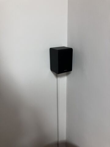

9200S 6méter, de hosszabbítani a 1.5mm2 hangszórókábel Praktikerben 600ft/m hozzá 2db wago 500ft

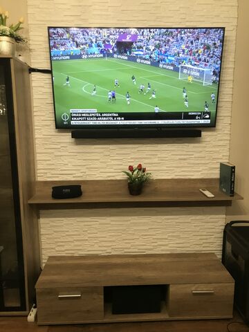

Beszereztem a Hálóba is a Samsung HW-B650 + SWA9200S párost. Sikerült 140k-ból. Viszont a HDMI 2.1 lemaradt. TV—> SB 5.1-hez szükséges a 2.0 vagy 2.1 kábel? Vagy elegendő az 1.3 / 1.4 is ?
Felhasználás: Streaming szolgáltatók 5.1 és 1-1 PLEX
[ Szerkesztve ]

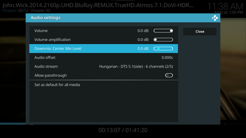

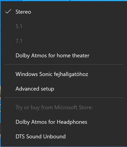

nem tudom jó helyen járok-e, remélem igen
Adott egy PC-->Q80T(HDMI)-->Samsung HW-A650 + Rear SWA9100S(HDMI-earc) bekötés. A TV hiába állítom a PCM / Auto / Passthrough jelátvitelt egyszerűen Stereo 2.0 megy át a HDMI-n.
Kodi-val szerettem volna PC->TV->Soundbar 5.1-et lejátszani (John Wick), de sehogysem tudom 5.1-re bírni PC oldalról.
Telepített Netflix / HBO MAX / Disney a TV-n azonnal 5.1-ben szólaltat meg így gondolom a Windows oldalról kell keresni a hibát.
Mit javasoltok beállításnak Windows 10-en?
Legfrisebb Nvidia HD Audio software fent van és a Realtek Audio Driver V6.0.9238.1.
Optikán sem megy ki a SoundBar felé az 5.1. csak a Stereo
Próbáltam a Kodi beállításában is a Passthrough-t de nem

válasz zolikaDB #15978 üzenetére
2013-as TV-d van. Ezt találtam róla:
HDMI kábelből legyen 2.0 vagy 2.1-es szabványú. 1.3 1.4 és társaival nem próbálkoznék.
Mivel a TV-d csak HDMI 1.4-et tud lehetséges azért nem kompatibilis vele.
Ahogyan Gixxer88 kolléga írta: Próbáld PCM-ben, az támogatott a TV-d által.

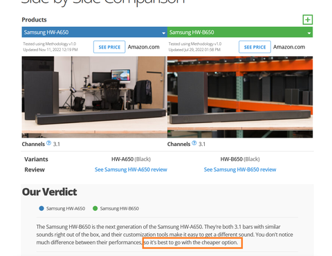

Inkább HW-B650 (90k) + SWA 9200 (58k)
és így lesz meg a fizikális 5.1 térbeli elhelyezkedés is.Nem véletlenül azért drágább is.

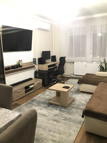

Samsung Q80T + A650 5.1 nappali házimozival mellé lőttem mert asszonnyal maradt a hálószoba. Jelenleg még maradna a 43” TU7000 később majd egy TCL43” 825. Milyen kompakt Soundbar-t ajanlanátok a fali TV alá?

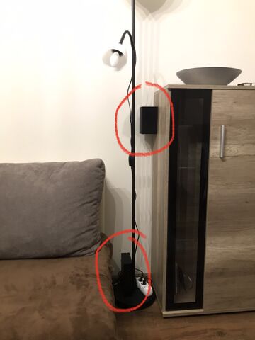

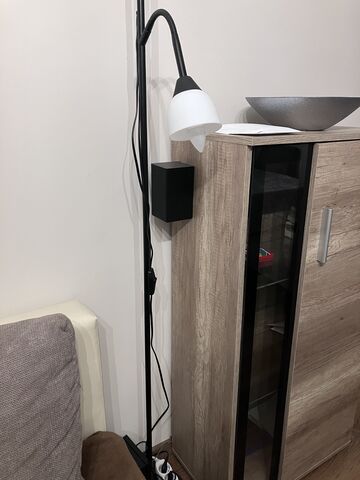

Vezeték néküli képletben számoljátok a Bar tápkábelét és HDMi vagy optika? A mélynyomóhoz pedig tápkábel?
Samsung honlapján az A650 60k, ennyiért best-buy 3.1. Ha pedig megbarátkozna a hátsó 9100S-el ami 62k tápkábel és 1-1 vezeték a hangszórókhoz akkor meglenne az 5.1
Én is a hátsók vevőjét az ágy mellett a hangszóró kábeleit mögötte és szekrény mögött rejtettem el, hangszóró a szekrényből kapja a kábelt

Ha a számitógépről megy HDMI-n ki a TV-re a film hogyan használjam a HW-A650-et?
- Számítógép adja a hangot optikán?
- Számitógép HDMI-n kiküldi a kép és jelet a TV-re és onnan a HDMI ARC?[ Szerkesztve ]
