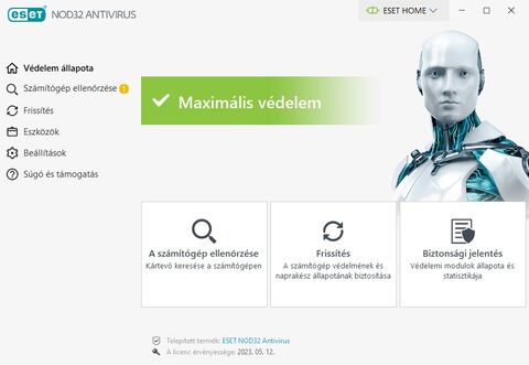

Letöröltem, felraktam újra az említett dirvereket, illetve az egyel frissebbet is (pár megás), majd az Eszközkezelőben kiválasztottam a SB által telepítettet és működött.
Egyébként itt írnak róla, hogy HIPS-et kell kiiktatni és települni fog.
Do You want install Creative Audio Device Driver? DISABLE HIPS in ESET before.

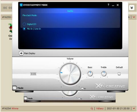

igen, be van kapcsolva a CMSS.ezt a drivert is próbáltam már meg még párat ezen kívül.felraktam 1 másik w7-et,de a probléma ugyanez
ez már a 3. nap,h ezzel foglalkozom és kész vagyok
csak azt nem értem h a teszten mért megy rendesen,de a zene,film stb. meg nem.néztem hozzá console launcher-t hátha azon belül kell állítani a basszust mert a legfrissebb driver telepítésénél nem adja hozzá (valószínűleg nincs benne).telepítettem is,de a program nem indul. -
