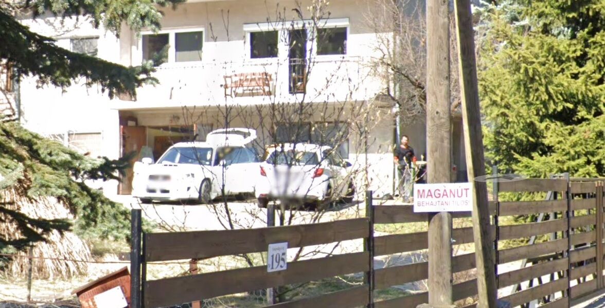

Flokkolt műszerfal szerintem nem OBK-be való, sokkal inkább egy varrott műbőr, de nem tudom hogy bírják a mai műbőrök és ragasztók az uv-t... Meg akkor ahhoz lenne jó módosítani az oldal kárpitokat is, szóval jobb lenne a gyárias megoldás.
De nézve a linked, ugyan azt a céget néztem ki, csak valamiért úgy emlékeztem, hogy Gödöllőn vannak. -

Az előző generáció sokkal jobban sikerült ebből a szempontból, valszeg ott még nem szólt bele annyira a környezetvédelmi korlátozás a fel használható anyagokba.
Nekem is hamar jelentkezik egy fura réteg rajta, bután foltosodni kezd a felülete.
Ha Gödöllőn nem vállalják, marad a műbőrrel való behúzás, de az annyira nem tetszik. -
