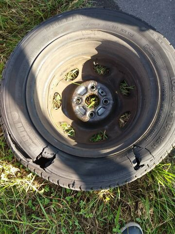

szivacs1987
Nekem kb 2 hónapja volt jobb első defektem (életem első defektje a közel 600.000 km alatt). Valami kiszúrta a futófelületet. Nem lehetett nagy lyuk, mert 2,1 bárig fel tudta pumpálni a gyári kompresszor, és vagy 3-4 perc alatt engedett le 1,4 bárra.
Éjjel korom sötétben közepesen eső esőben nem lett volna kedvem keresgélni, hol is van a lyuk és a kukaccal betömni. Mankókerékre való csere meg megvolt 2-3 perc alatt (hála a több évi - 3 autó évi 2 alkalommali 4 kerékcsere - tapasztalatnak
) egyedül.
külön köszönet:
a vízálló telefonomnak
a vagy 30-40 autónak aki elment mellettem (elakadásjelző, és a sárga 3szög is kint volt)
és annak az egy nőnek aki megállt megkérdezni, hogy tud e segíteni
Persze lehet mondani, hogy úgyis kicseréltem pár perc alatt, de ezt ők nem tudhatták.

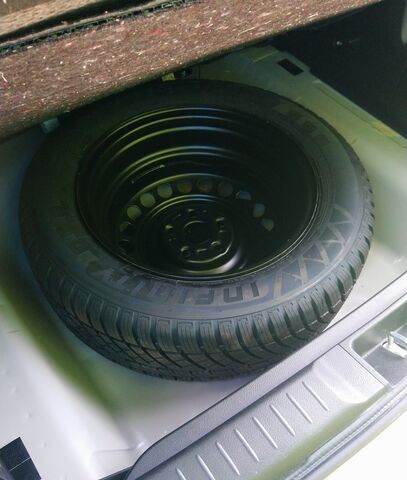

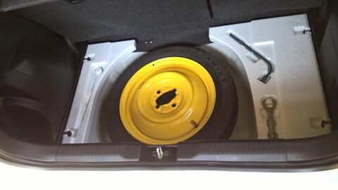

Azért nem annyira dráma, de valóban a Swift esetében az egyébként sem gigászi csomagtérből elvesz.
@Zolás: A 16"-os meg a 17"-os pont ugyanakkora, csak utóbbinál vékonyabb a köpeny amit rá kell sajtolni. Tudod, váltóméret: 215/55R17 <-> 215/60R16 a két kerék átmérője ugyanakkora. 18"-os felnit is alácsaphatsz, de akkor 215/45ZR18 a méret amit keresel... De ha gondolod előkotrom a képet amit "daty55" lőtt, azon egy Vityába betette a pótkeréktartóba a gyári könnyűfém felnit gyári méretű gumival.

@Dzsedáj: Hát nagyon nem, abba csak a mankó fér bele, esetleg érdemes egy nem gyári homológ, de váltómérettel kísérletezni még... De ha biztosra akarsz menni, akkor adok egy tippet: Mérd meg centivel milyen mély a luk, akkor tudni fogod milyen széles futófelületű abroncs fér be. De megsúgom hogy csak a mankó fér el kultúráltan, az is kicsit középen kiemeli a csomagtér tálcáját, de ez már a 2005-ös Swiftben is így volt. A teljesértékű ellen szól, hogy azért 10-12 évente azon is illik abroncsot cserélni, ha használtad ha nem...

Mindig előjön mankókerék vs. normál kerék. Teljesen mindegy ki milyet vesz. Nekem pl. a mankókerék adta magát, 36e-ből megvolt minden kiegészítővel együtt, kulturált az elrendezés és megmaradt az alsó szint is így 2 szintes a csomagtartó. Ennyiért most sincs komplett kerék+kiegészítők. Bármelyik jó lehet, a lényeg, hogy ne a hab legyen a megoldás.

Vitarához van mankókerék szettben 45k körül, de ennyiből kihozok egy rendes felnivel szereltet is, mindennel. Akkor meg minek vegyek olyat? Oké, hogy tízévente egyszer kell, de akkor se szívok akkorát egy normál kerékkel, amin betonra van keményedve a kínai dzsunka gumi, mint egy ugyanilyenre keményedett virsli akármivel. Ezt a mankódolgot a belvárosi autókban tudom elképzelni, ahol a következő gumisig elszaladsz vele. Vidéken, ahol lehet nincs minden 5km távolságban egy gumis, oltári nagy szívás egy ilyen. Én Bp. mellett lakom, de nem gondolkozom a mankókerékben. Ugyanazon az áron, mint egy normál, esélye sincs.
Dzsedáj
Egyértelmű, hogy jobban megéri egy lemez felni gumival is akár. Viszont az hogy elfér e a tartóban vannak fenntartásaim, pláne a 16"-nál.
Egyébként amikor vásároltuk az autót, akkor nem lehetett hozzá kapni mankókereket a szalonban sem. Utána gondolom rájöttek, hogy lehet ebben biznisz. Mondjuk eleve az hogy 1 oldal van idehaza amin tudsz keresni/venni mankókereket az is érdekes. Tavaly még 1 sem volt, tudom mert kerestem akkor is

Épp azt számolgatom, hogy ezt a mankókereket megvenni teljes ráfizetés. Ugyanott vagy egy lemezfelnivel, meg egy olcsó gumival, és mégiscsak biztonságosabb, mint ez a virsligumi. 14450Ft egy felni, és pótkeréknek nem kell michelin vagy pirelli, lényegében mindegy mit raksz be. Tpms se kell, a mankókerékbe sincs. Arra az alkalomra egy vacak kínai gumi is biztonságosabb, aztán meg úgyis visszacseréled.

A felninél még az ET szám is lényeges, mert lehet eléri a féknyerget vagy fékdobot.
Beépítő keret nélkül , nagyon púpos lesz a szőnyeg a pótkerék felett. Egyébként lehet csinálni is ilyen beépítő keretet, polisztirolból vagy parfalapból .
A keret kb. 5-6 cm vastag.. Tehát a keskenyebb gumi is kifog emelkedni...

Szerintem nem szükséges beépítő keret, inkább a lefogató csavar amit fontosnak tartanék. 20 rugót egy kis polisztirolért felesleges luxusnak tartok
. Az emelő, kar, vonószem meg elfér a csomiba egy táskában. Emelőt már intéztem. Gyárilag adott volt az emelőkar és a kerékkulcs együttese. Nagyon fura számomra, hogy az emelőkar, kerékkulcs, kompresszoros defektjavító egy tárolókeretben belefér az alapfelszereltségbe, de már az emelő nem...ha nem adnak hozzá emelőt + kereket akkor eleve kerékkulcs sem szükséges, mivel a defektjavítónak pont ez (is) a lényege. Na m1. A 16"-nál az oldal alapján az osztókör meg az agyméret elvileg stimmel. Megmértem a keréknél is a kupakot ott is stimmt. Az alap probléma az volt, hogy egy emelő + mankókerék szett 100 ezredes a szalonban...nem vagyok skót, de ez azért nonszensz.TommyY2: Dupla munka igaz, ahogyan tboldi kolléga is írta úgy kell kivitelezni. Viszont gondolj bele ha előre rakod és ráadásul FWD autód van akkor tapadás csökken (igaz hátul is, de elől jobban), fékerő szintúgy plusz minden nagyobb terhelést a mankókerék fog kapni. Hóban igazi élmény lehet.
Zolás: Nem jó mert ez 15". Az autón meg gyári 16" van

“mégegyszezontelmegy”
Utóbbit már újra beszereztem, a gumikukac még úton van.
