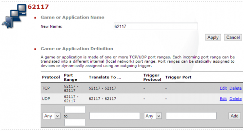

Hát úgy se akar menni ha kitörlök mindent. De arra jöttem rá hogy ha UPnP-vel akar egy program kapcsolódni akkor megy simán, a torrent pl. 33645-en megy probléma nélkül, de ha átírom a routerben a megnyitandó portot mondjuk 48701-re és azt beírom fix-re, akkor meg már nem jó.
b10up
patrik1993 #768 üzenetére
Ha egy olyan portot próbálsz nyitni ami már fel van véve más, gyárilag előre beállított alkalmazás szabályába, akkor ha te utólag létrehozol egy alkalmazást egy korábban beállított port érintésével, az első alkalmazásnak fogja adni, még ha nem is rendelted hozzá egyik géphez sem.
Így elvileg menni fog: root->backup lementése->backup megnyitása jegyzettömbbel->a gyári port forward bejegyzéseket kitörlöd ([service.ini] alatti bejegyzéseket)->elmented->visszaállítod ezt a fájlt a cuccra->létrehozod az alkalmazásodat->hozzárendeled egy géphez->mentés -

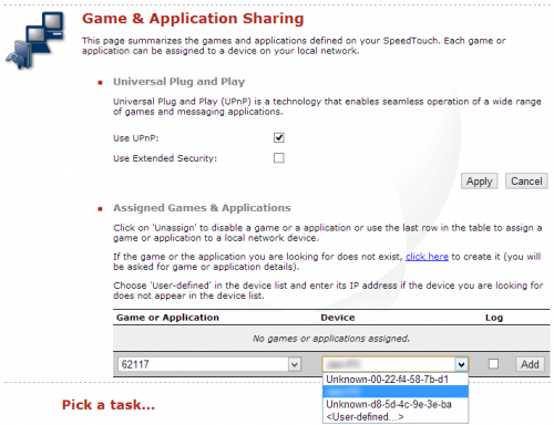

patrik1993 #766 üzenetére
A New Game or Applicationban létrehoztam a portot.
Azután hozzáadtam a Game & Application Sharingben a géphez a portot.
És van veszélye a rootnak?
Van, ha T-home-os beállításokat módosítod.

patrik1993 #764 üzenetére
Lehet 10000 felett is portot nyitni.
A root joggal tudsz pl. backupot lementeni és visszatölteni. Én a rootolás után létrehoztam a '3play' nevű PowerUser-t és azt állítottam defaultra. -
