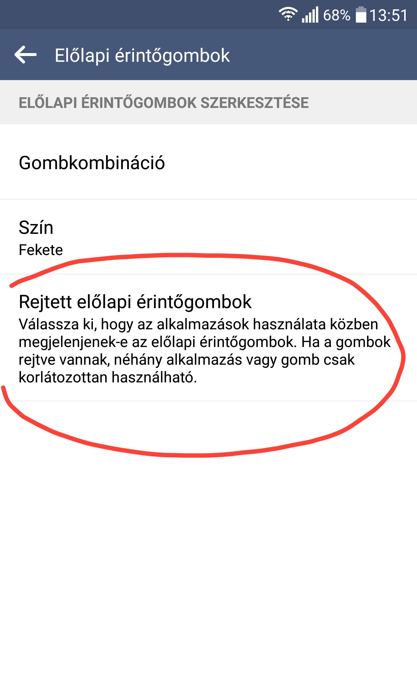

nem tudom, nem gyakran használom, de sosem szúrt még szemet, hogy ne lett volna jó.. engem inkább az zavar, hogy nálam nincs fullscreen, tehát nem tűnnek el az androidos gombok, mint pl egy youtube esetén.. ahogy látom, nálad meg ez a funkció működik
esetleg függhet Android verziótól is, nálam 5.1 van fenn.. vagy nem tudom

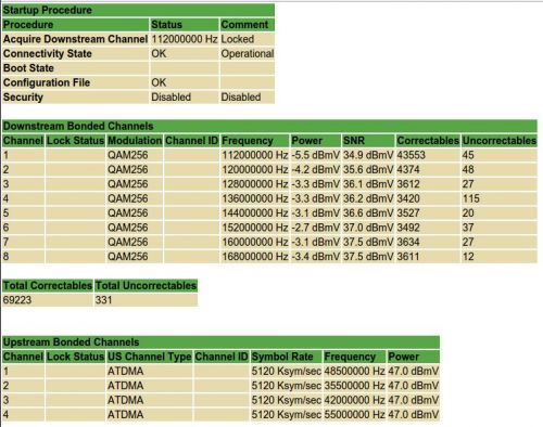

Nincsmit, vagy külső hiba van valahol vagy a cmts újraindult és még nem engedi fel d3 módban a modemet, ha nem jön vissza a többi ds freki indítsd újra a modemet.
Nézd meg az osztóknál és a modemnél nem lazultak-e ki az F csatlakozók alacsony ds frekiknél ez is okozhat problémát. -

Felfele még soha nem volt több freki, mióta kábelnetünk van.
Lefele szokott több lenni, de van amikor az is csak egy. Pl most volt egy szakadás megint és így csatlakozott fel a modem: -

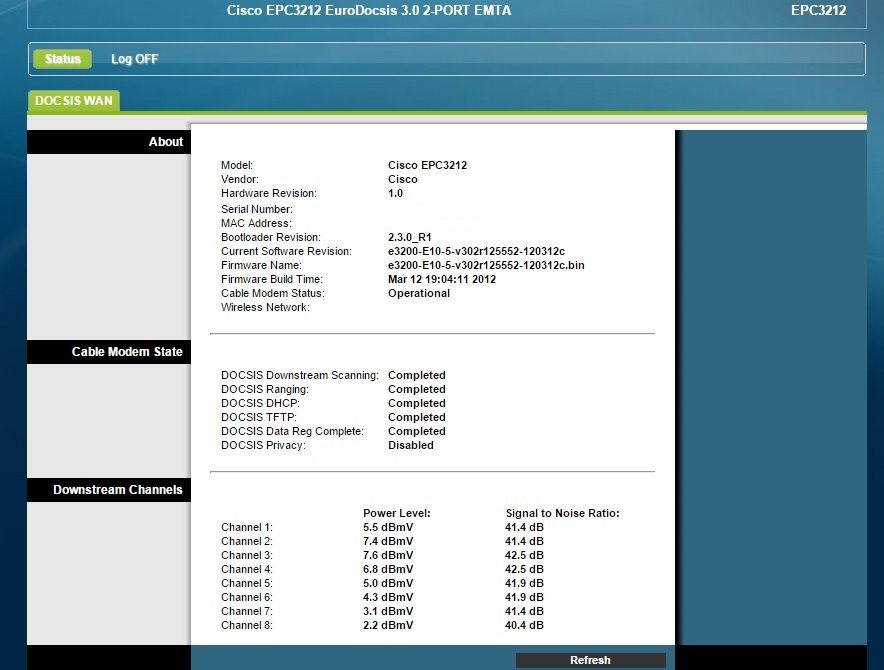

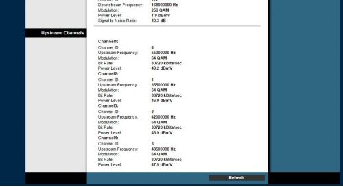

Ezek az értékek megfelelőek?
Az utóbbi hónapokban rendszeresen meg-megszakad a net. Lebomlik a kapcsolat, majd azonnal vissza is csatlakozik a modem (jelenleg Cisco EPC3212, előtte CBS). Volt már modem csere, minden csatlakozót kicseréltek a házban. Kábelek háromszoros árnyékolásúak.
Egy osztó van közvetlen a bejövő kábelen, arról ágazik le egy szál közvetlen a modem irányába, illetve 3 a TV-k fele (amiből az egyik még ketté van osztva). Ez a felépítés évek óta változatlan. -

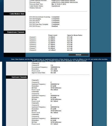

Általában kiírja az adási értékeket, már látom hogy vége van a refresh gombnál, próbáld üresen hagyni a felhasználónevet és a jelszót hátha akkor kiírja az értékeket.
cudarpista
kabelmania27
#10728
Felhasználó-jelszó nélkül mindössze ennyi a menü. Nem látok mást, nincs másik oldal.

Modem értékeknél downstream részt nézd meg, ott négy csatorna van+leírod hányas osztó van bekötve.

Ds értékek rendben vannak, nézd meg az upstream értékeket+milyen osztóval van elosztva a koax. -

De akár ki is lehet jelölni alkalmazásokat, ahol eltűnhetnek a gombok.
