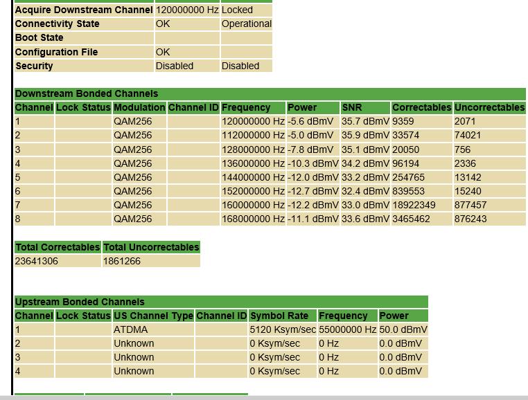

nemrég már voltam itt digitális hangolás miatt, de még mindig fennáll a probléma:
nem találok DigiSport1 és 2-t, Story4-et meg RTL2-t sem. Most lett beüzemelve egy új TV, sem azon, sem a régin nincsenek ezek a csatornák. A hangolást úgy végeztem, ahogy itt javasoltátok:
Kezdő frekvencia: 176 MHz (176000 kHz); Végfrekvencia: 850 MHz (850000 kHz), de így sincsenek meg. Próbáltam keresni egy digitális frekvencia listát, ahol megnézem, hogy adott csatornákat hol találok, de nem találtam ilyet..

2 tv-n nézünk digitális adást, azokkal jellemzően nincs gond (néha egy-egy kockásodás, de csak pár másodpercre, és tényleg ritkán), az analóg viszont elég hangyás (főleg bizonyos csatornák); viszont az ahhoz a tv-hez vezető kábelen tulajdonképpen járunk, nem lett normálisan elvezetve (egy szőnyeg alatt fut "keresztben"), így ráfogtuk, hogy csak újra kellene kábelezni, rendesen..
átnézem majd a csatlakozókat előbb-utóbb, a padlásra feljutni nagyobb mutatvány, de ha lesz időm ott is körbenézek
köszönöm a segítséget

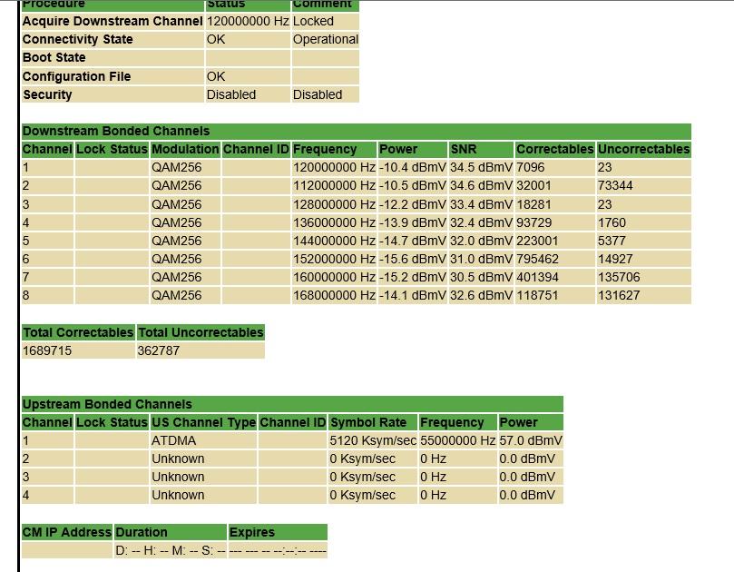

tévedtem, nem néztem meg rendesen az imént: valószínűleg már a padláson is kétfele van osztva, ebből egy megy a modembe, a másik pedig kezd osztódni az imént részletezett módon. Tehát a modembe jutó jel (valószínűleg) csak kétfele van osztva. (a négyes egyik ágából van egy hármas osztó, aminek minden ágán van kábel (2 tv +1), de az egyik csak lóg, én azt hittem az a modemé
)viszont most, hogy rendesen megnéztem, nem volt normálisan beletekerve a modembe a kábel, megigazítottam, érthető módon javult a helyzet:
és ez a net sebességén is meglátszik, 40/5 megvan.
ezek az értékek már jók, vagy még mindig nem okés?

Nagyon rosszak az értékek csoda hogy van net, igen a kábelezéssel lesz a gond, a négyes osztót ki kellene cserélni egy hármasra és egy kettesre, bejövőre kellene rakni a kettest ennek egyik ágát kellene a modem felé menő kettesre kötni a másik felére mehet egy hármas osztó, így a modemnek több jelet fogsz adni, de a legjobb lenne a bejövő kettesre tenni a modemet és a másik ágat osztani tévéknek.
