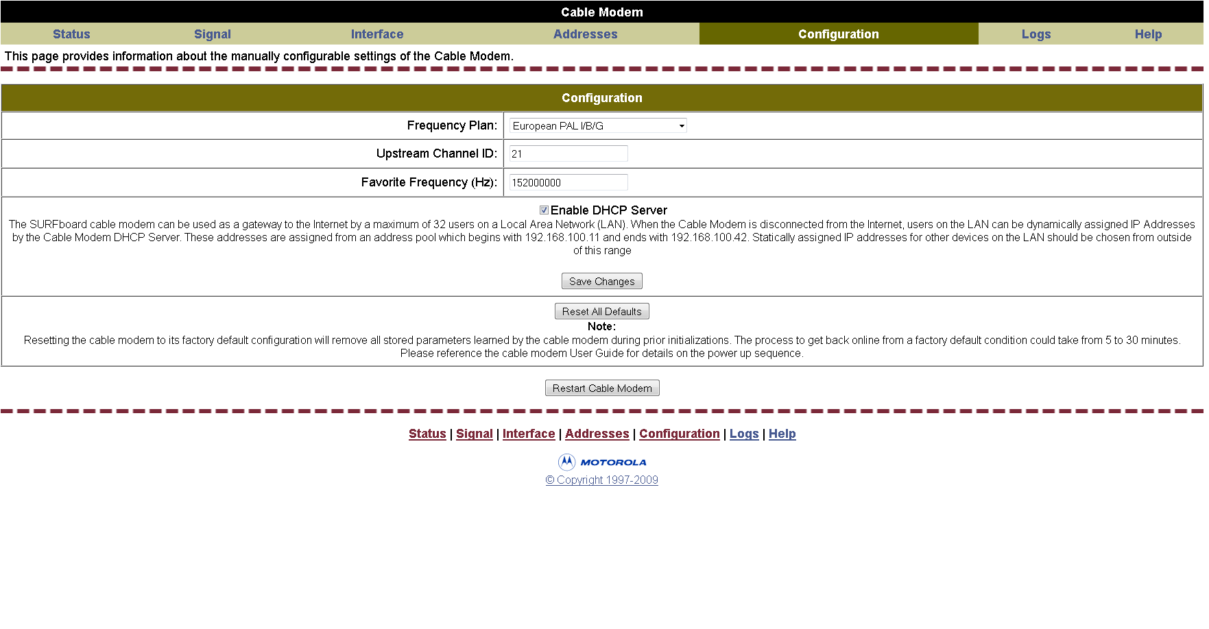

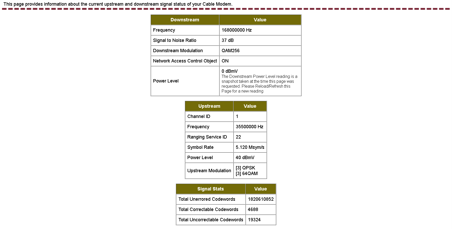

halihó,
én is csatlakoznék a kesergőkhöz. a tünetek a fentiek, de a dolog régebbre, tán 1-másfél évre nyúlik vissza. ritkán fordult elő (talán havi 1x), és annyira nem zavart, vasárnap reggel van az embernek jobb dolga is, mint netezni. az utóbbi 1-2 hónapban viszont nálam is heti 2-3 alkalommal kapom rajta hogy vagy nagyon lassú a net - vagy nincs, hasonlóan a fenti áldozatokhoz, este 7-fél nyolc körül általában. amikor döntőt néznék, elég idegesítő 8).
meztelen netem van, 5/másfél mbit (lehet kacagni 8), lakóhely zalaegerszeg.azért íme a képernyőmentések (normál állapot), hátha tudtok okosítani, de a fentieket alapul véve gondolom nem nálam van a hiba.
ps: nem lenne jó ötlet, ha a hozzáértők 1 rövid faqot összeállítanának? márcsak hogy ne egyesével zargassunk benneteket. szerepelhetne, amit ezerszer leírtok nekünk, a felhasználói név/jelszó páros a modemhez, h mit kell nézni és mik az elfogadható értékek.
köszi,
g -

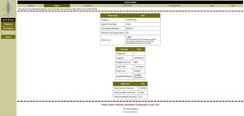

Jóestét!
Gondoltam én is írok ide néhány sort miután sajnálattal tapasztaltam hogy nem csak nálam minősíthetetlen a net az este illetve az éjszaka folyamán. Nálam az egész vasárnap este kezdődött, amikor is a már mások által említett 0,1Mbps-es sebességek voltak tapasztalhatóak. Gondoltam újraindítom a modemet, routert és az ac-t hátha megoldja a problémát, de sajnos semmi sem változott. (120/10-es net, napközben tökéletes és eddig este/éjszaka még jobb volt, viszont mostanában nem tudom mit művelnek esténként a központban)
Egy nap nagyon rossz, másik nap pedig olyan hogy időnként nem megszakad hanem 0-ra lelassul majd visszamegy a sebesség negyedére majd megint le, ami egy speedtestben egy hullámzást eredményez.Lakhely: Tolna
Elküldök azért én is a modem statusáról azért egy screenshotot (hátha nálam is van valami gond):
További szép estét mindenkinek!

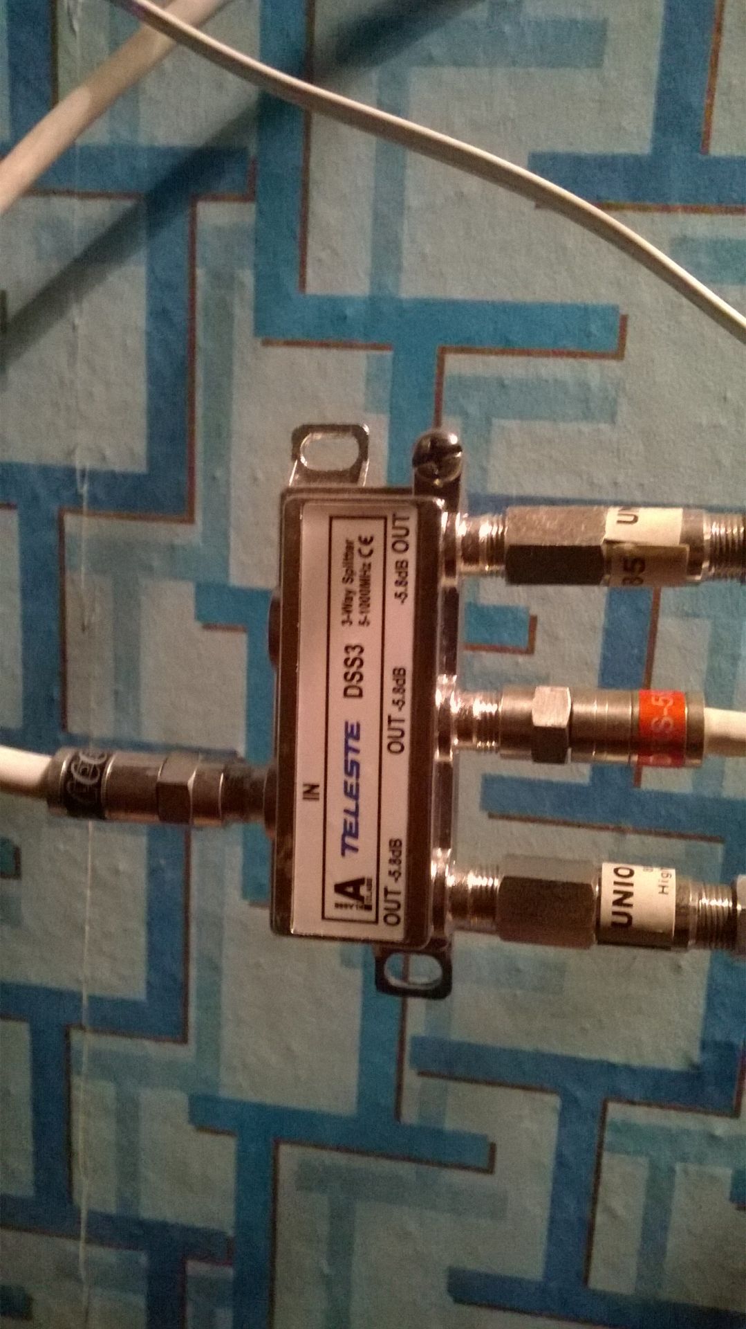

Rendben, köszönöm a gyors választ, bejelentem nekik.

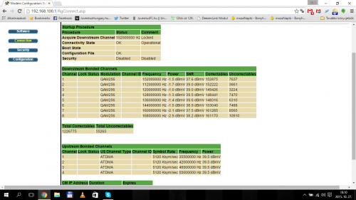

Köszi, ez egy jófajta osztó.
Az egyik ds frekin alacsony (23,1) az SNR okozhatja a problémát, valószínűleg nem nálad van a hiba, ezért jelentsd be.
Ettől független az alacsonyabb us érték elérése céljából jobb lenne a hármas osztó helyett két kettest használni bejövőre első kettes egyik kimenet modem másik kimenet hpf másik kettes két tévé. -

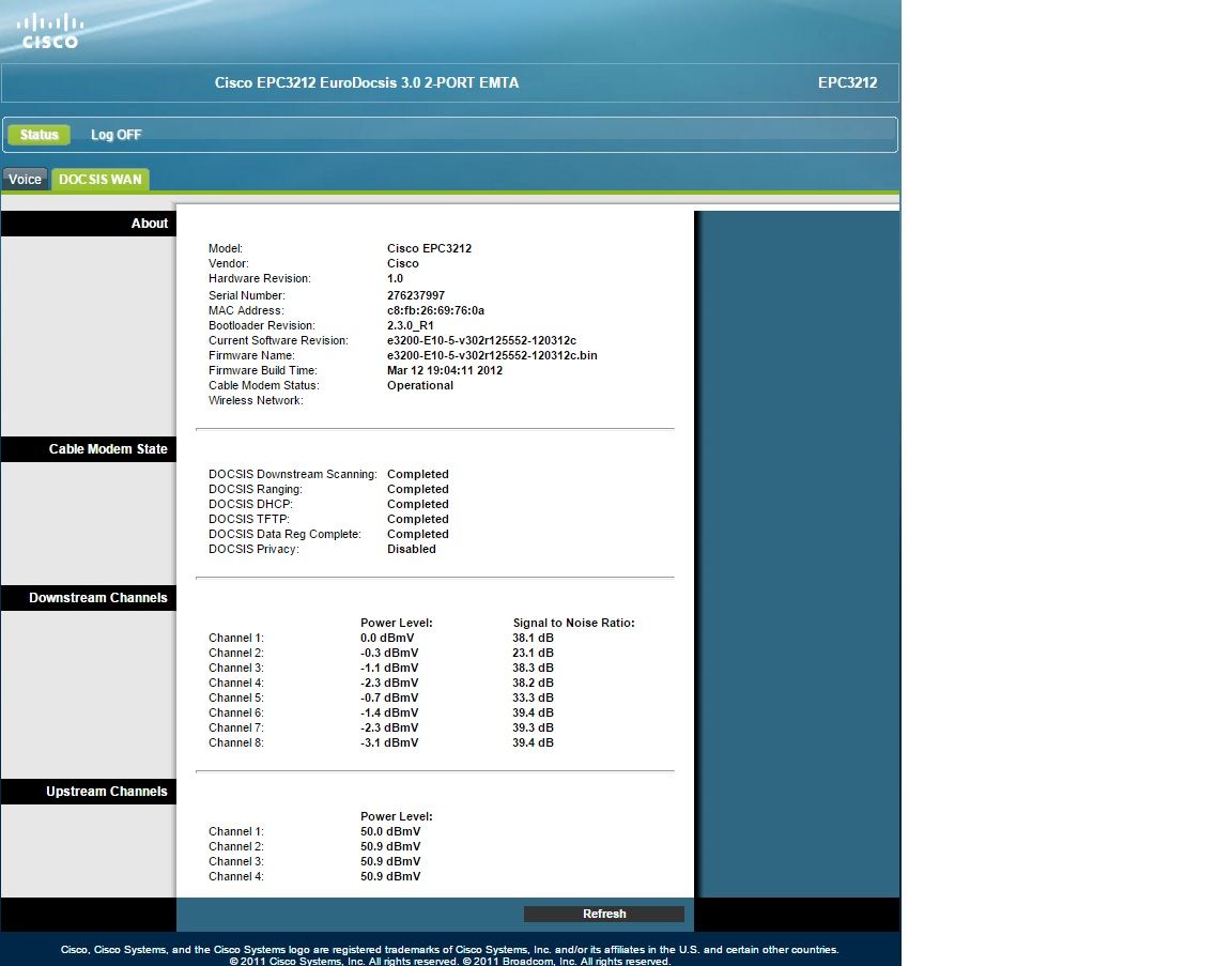

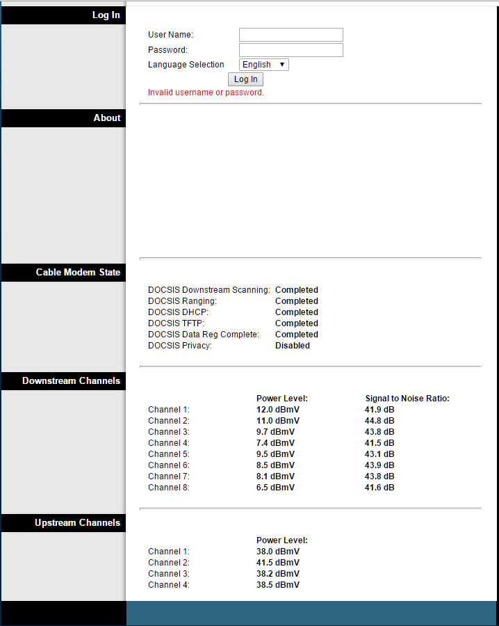

köszönöm a segítséget. cisco típusú, meg is találtam. íme a kép:
bejelentkezni nem tudtam, username, password-ről fogalmam sincs. amúgy most teljesen jó a sebesség. stabil és az előfizetésnek megfelelő.

http://192.168.100.1/ Ezen a címen érheted el a modemet. cbn modem esetén admin/cbn a név/jelszó páros.
