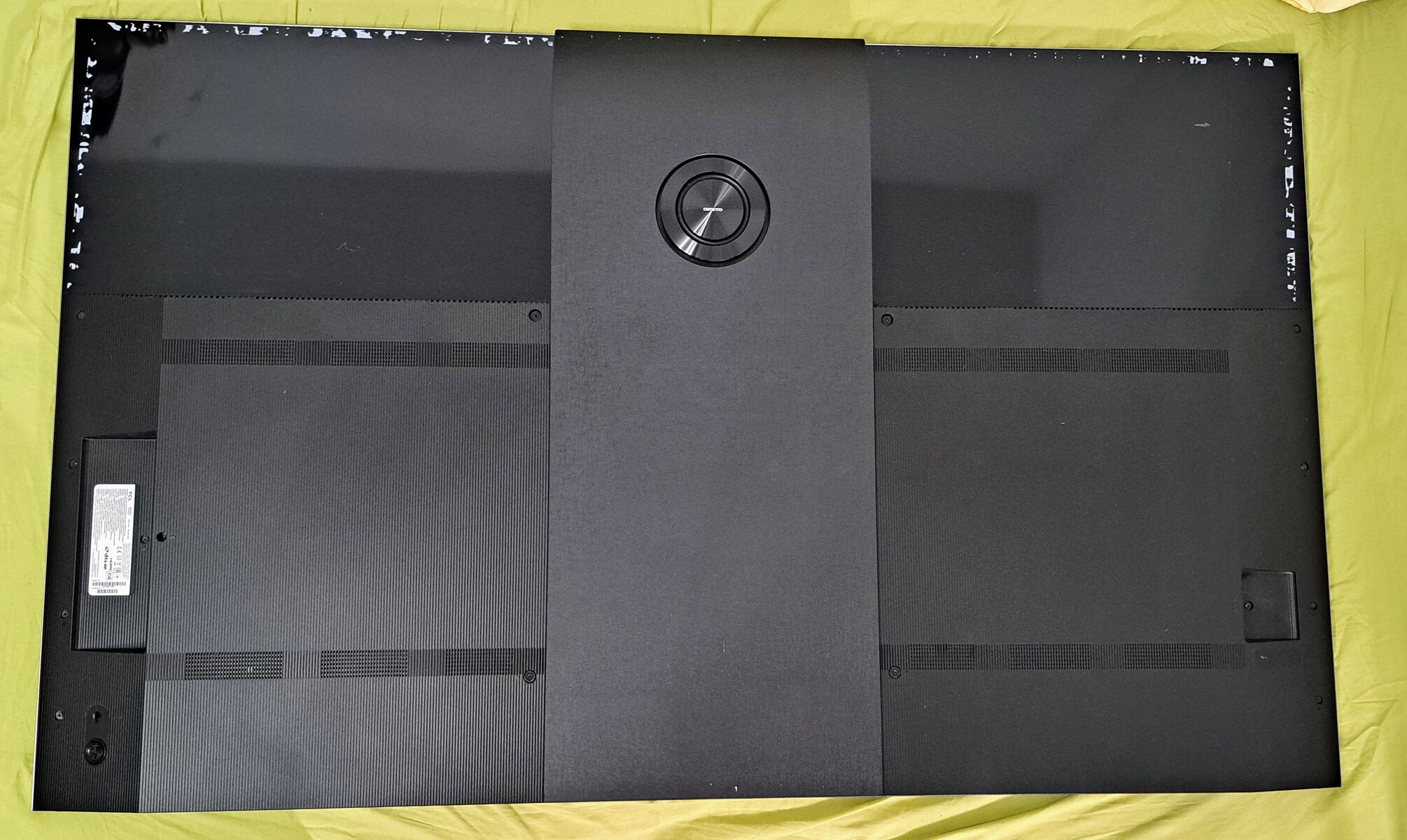

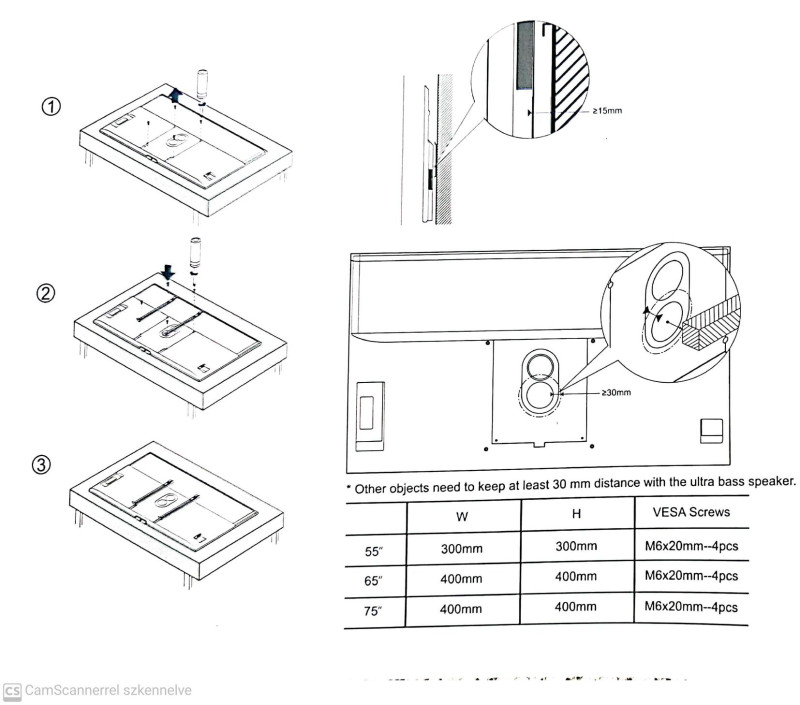

Még egy fontos dolgot kifelejtettem.
C845-öt nem nagyon lehet bármilyen fali tartóval felszerelni a falra, csak speciális konzollal.
Ugyanis ahová felcsavarozható a fali konzol tartólapja, azon a részen közepén van a hangszóró, a mélynyomó és kb 15mm ki áll a hátsó sikból. Így olyan lap kell ahol pont ezen a részen ki van vágva a hátsó lap. Ráadásul a leírás azt írja legalább 30mm szabad hely kell körülötte.
Idáig a TV-im falon voltak konzollal. De ezt most a saját talpára állítottam. Meglepődtem mert nagyon stabil úgyhogy így is marad. Ráadásul több magasságban felszerelhető a talp. Én a legmagasabb állásban csavaroztam össze. Így pont elfér alatta a 60mm magas Soundbar.
