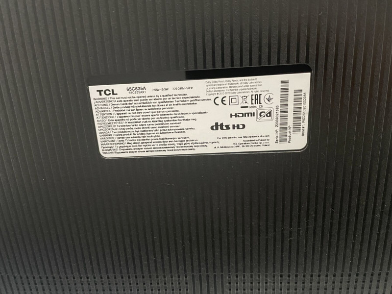

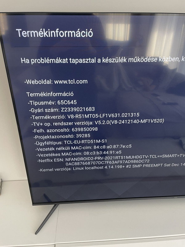

Közben bejelentettem a hibát és vissza is hívtak. Ezután a Videoton szervíztől kaptam egy e-mail-t, amiben leírják, hogy a TCL-től megkapták a hibajelentést. Kérnek még számla fotót, jótállási jegyet, készülékről teljes fotót, az adattábláról fotót és az elérhetőségeimet. Persze ezek a TCL oldalán fel vannak töltve...
Rákeresve látom, hogy vegyes a szervízzel a tapasztalat. Remélem nem kapom vissza rosszabb állapotban a TV-t, mint ahogy elviszik. Most karcolás mentes.
Amit még nem írtam (és a Milyen TV-t vegyek? topicban olvasottak után jutott eszembe: olyat is produkált már a TV párszor, hogy magától bekapcsolt. Nem volt áramszünet, a wifi-n keresztüli bekapcsolás nincs engedélyezve (a linkelt topicban is egy TCL TV-vel kapcsolatban írta valaki).

Egyébként azt vettem észre, hogy minél tovább van kikapcsolva a TV, annál később kapcsolódik be (értsd: megnyomom a távirányítón a bekapcsoló gombot és több idő telik el, mire kialszik az alján a led és elindul a TV). Általában a nem indulás is egy ilyen hosszabb kikapcsolt állapot után fordul elő. (Ez a TV a vendégszobában van, nem feltétlenül van napi használatban.)
Olyan hibám is van egyébként, hogy néha a TV adás hangja akadozik (mintha a digitális jelet nem tudná feldolgozni). A kép ilyenkor tökéletes. Egy csatorna oda-visszaváltás megoldja. Egyébként One (volt Vodafone/UPC) kábelTV. -
