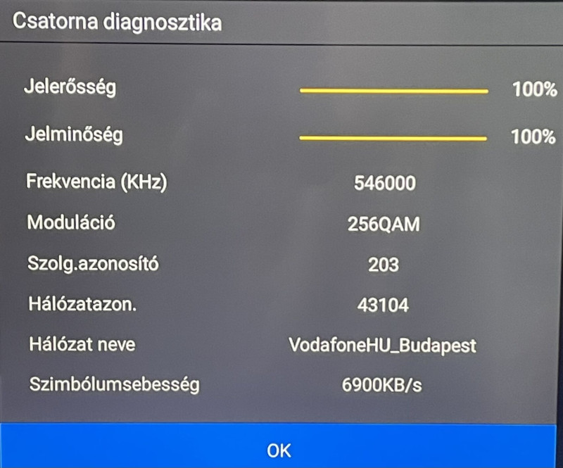

Na, a kábel jelerősség/jelminőség ellenőrzése megvan:
Beállítások gomb -> Minden beállítás -> Csatornák és bemenetek -> Csatorna -> Csatorna diagnosztika. Szépen mutat mindent:
Bocs, de még nem tudom, hogy hogy kell screenshot-ot készíteni (ez az első Google TV-m). Ha egyáltalán lehet...
Egyébként általánosságban kerestem a neten, hogy hogyan lehet ezt Google TV-n megnézni és az első találatban egy Philips leírásban benne van.
