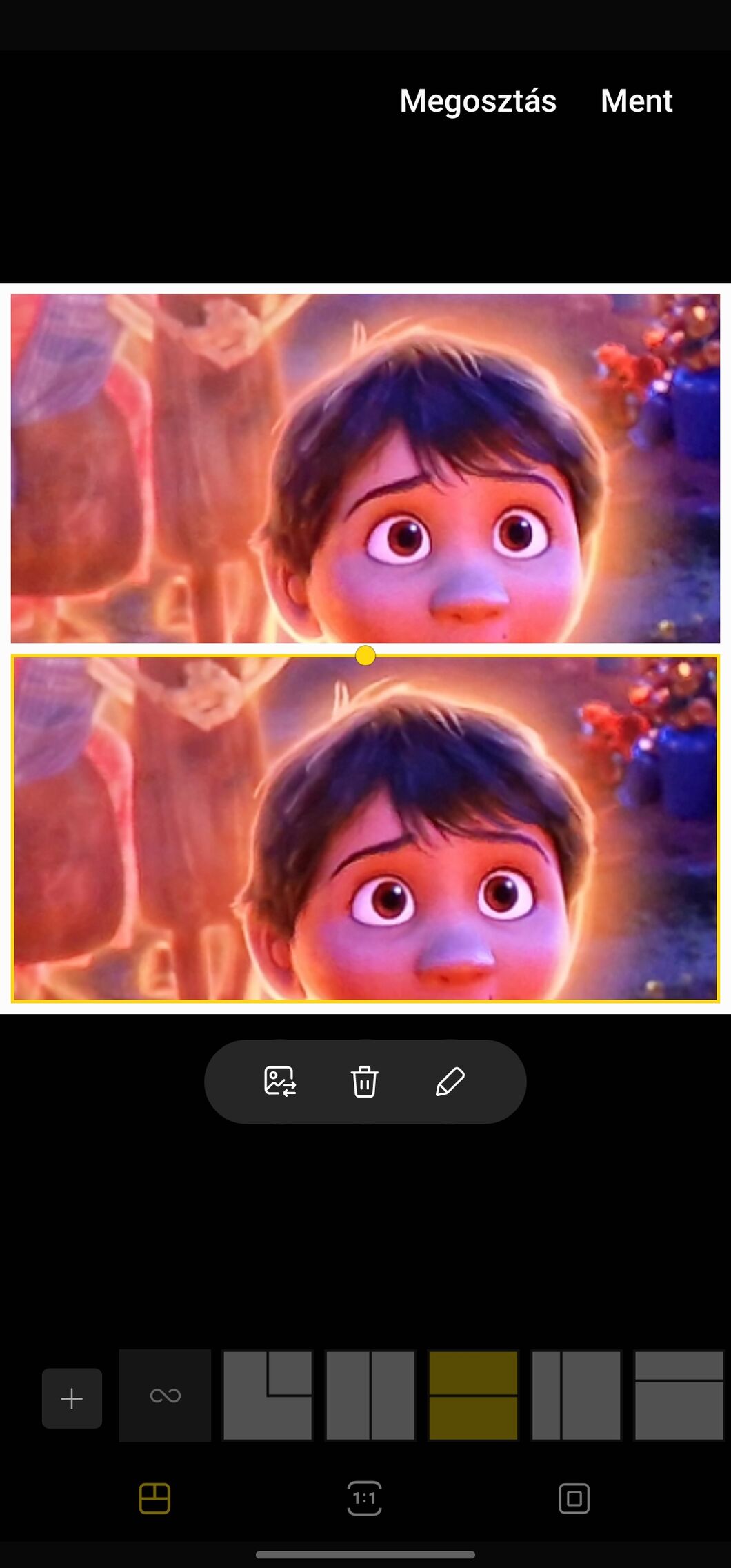

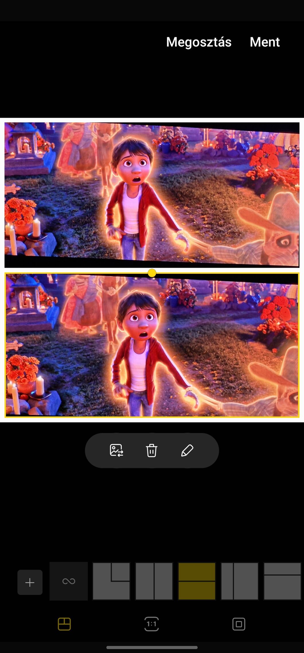

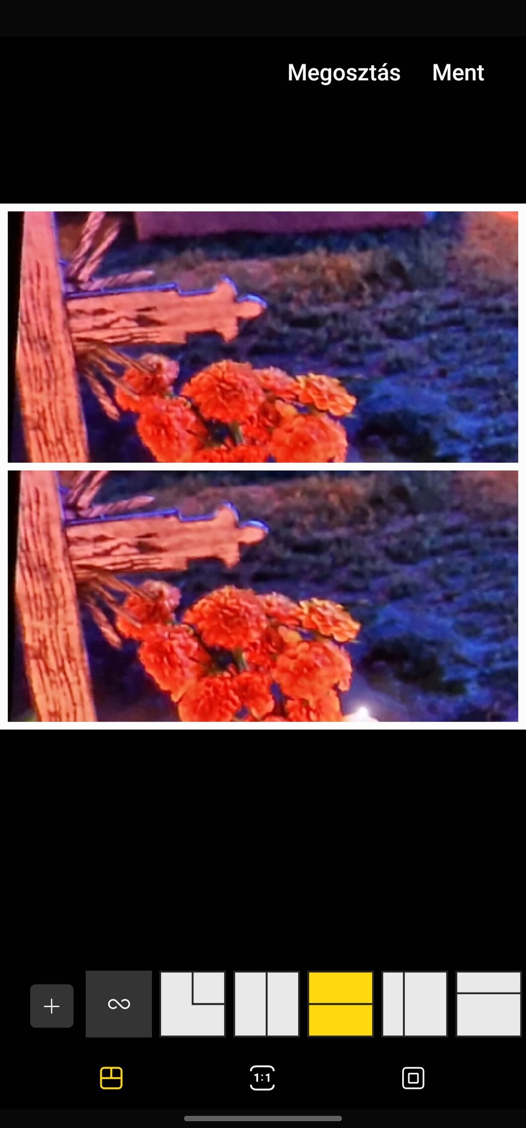

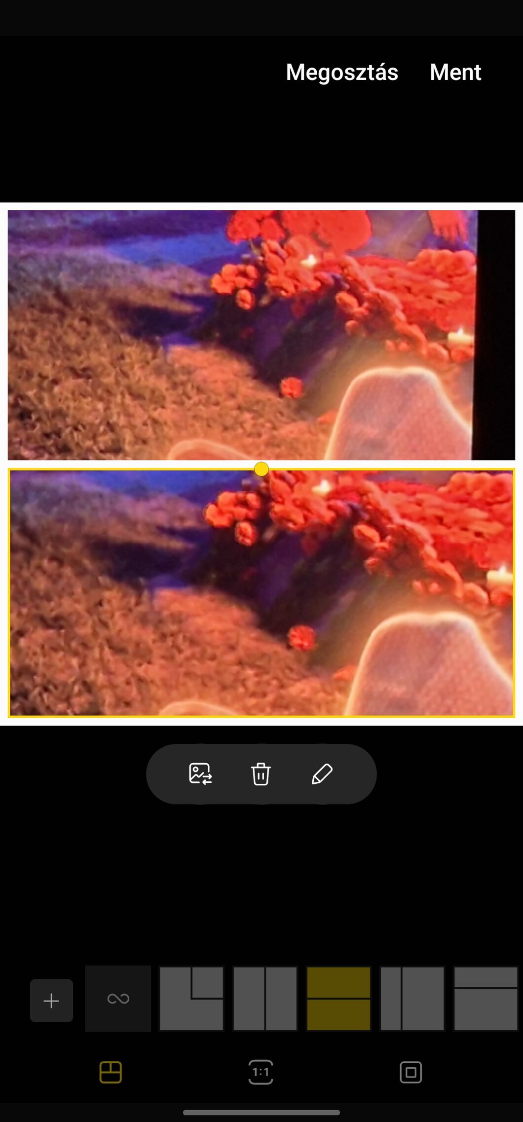

A DV minden esetben 12bites lesz. Legfeljebb a hasznos infó benne 10bites.
Itt a hasznos infón van a hangsúly, a többi csak mókolás. Ha csak 10 bitnyi információ van abból soha nem lesz 12 bit, ugyanaz mint a mozgás interpoláció, kamu. Szoftveresen akár 8 bitből vagy kevessbből is lehet kamu 12 bitet csinálni, de attól nem lesz valós 12 bit.
Csakis a FEL layerrel állítható elő az eredeti 12 bites tartalom, nélküle nem, így pl 4000 nites masterhez elengedhetetlen.Mivel 10 bites a panel, ezért maximum egy képkockán belül egyszerre csak 10 bitnyi információt tud megjeleníteni, többet nem, fizikailag képtelen rá (és mér itt jön a bibi, hogy a 3840x2160-as felkbontáshoz is kevés a 10 bit, mert 10 bittel maximum csak 1024 pixel jelentíthető meg egy adott szín különböző árnyalataiban).
10 bites panel a + 2 bitniy információt bizonyos esetekben használhatja részletesebb színtámenetekre, stb. De ha egyszerre kellene mind a 12 bitnyi információnak a képen lennie akor már gond van.
Pl vegyünk egy kék égboltot ahol a sötét kéktől megyünk át a világos kékbe 12 bitnyi információval, tehát 4096 db színátmenettel. Ezt egy 10 bites panel egyszerre nem tudja megjeleníteni még akkor sem, ha fejre áll.A fenti képen is tisztán látszik a FEL adta extra fényerő.
Így van.
A színátrmenetekebe a fehér (szürkeskála) átmenete is bele tartozik, természetesen fényerővel együtt.Szóval persze, hogy van értelme a FEL-nek most is, de a késöbbiekben még több értelme lesz
Én ezért modnom mindig, hogy igazi Dolby Vision csak FEL-el együtt van, a többi "nem" Dolby Vision, jobb esetben a dinamkius metaadat miatt hdr10+. De hát ugye a dinamikus metaadat sem kötelező, meg úgy semmi sem DV esetében, így lehet a DV akár sima SDr is.
A 10bites MEL is 12bites lesz a TV-n.
Nem véletlenül 12bites az LLDV azaz a Player-Led.
Ha a nyers DV-t küldi át a lejátszó akkor 8bites RGB-t küld át és a TV állítja elő a 12bites képet. Az egy dolog, hogy a panel max 10bites.
Igen a színátmenet az elsődleges szerepe a FEL-nek viszont van mellette egy másik dolog aminek már most is sok értelme van: extra fényerőt tartalmazhat a FEL!
Ez pedig jól látszik. A fenti képen is tisztán látszik a FEL adta extra fényerő. -

Ez nagyon jó ötlet és millió hála érte...megmondom őszintén ebben a prometheusban van egy csomó olyan jelenet ahol úgy érzem a kontrasztot rontja és nem csak a fekete savban van hiba, hanem film közben is emelkedett a fényerő és mondom olyan mintha vetített kép lenne felhúzott redőnnyel.kuldom pm-be a realset, plusz aki kéri annak is csak jellezzétek és küldöm 3utan a jelenetek pontos időbélyeget.
De hangsúlyozom! SDR-EN HALALI..BRUTAL. és hiába veszem.le a hdr fényerőt...egyszerűen rossz az algoritmus vagy nem tudom, de emelkedett a fekete!
De hát ott a drive link tele tettem fotókkal xddd -
