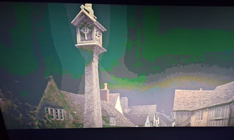

hello BÚÉK mindenkinek! 🙂
Nos , nálam nem jött be a v509 az 55C805 esetén
4K DV esetén blooming lett.
Találkozott ilyennel valaki, mi a megoldás?
Nem ilyen látványos élőben, de sajnos jól látni. Eddig semmi ilyen nem volt. Vhiktor DV beállításait használom.
TCr
Ezzel szerintetek lehet valamit kezdeni?
Simogatás, kopogtatás, ilyesmi?Csak világosabb és homogénebb tartalmaknál látszik, és sajnos olyankor eléggé odahúzza a szemem.

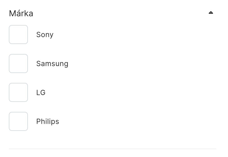

Hasonlót használnak most is például a One -nál. Idővel érdemes elgondolkozni, hogy veszel egy saját routert, a szolgáltatóit pedig átkéred bridgere. Szerintem már annál is le volt tiltva szoftveresen, hogy át tudd állítani, de lehet tévedek...

Most akkor egy újabb kiadás soundbar-ra, vagy megtanulok együtt élni ezzel amit tud. Próbálom állítgatni a beállításoknál de eddig sikertelenül.
Ez a hangzáskép visszalépés szerintem, de ezzel inkább együtt élek, mint a rossz betekintési szöggel.
Most már csak az a kérdés mi legyen a csere tv. Az eladó végre szaki volt, egyből tudta mi a bajom, mivel elmondása szerint sokan viszik vissza ez miatt a tv-ket, és a gyártók azt erőltetik minél jobb feketéket produkáljon a tévéjük, ez a prioritás, nem a bet.szög! Majd megírom a fejleményeket, ha túl leszek a cserén.
