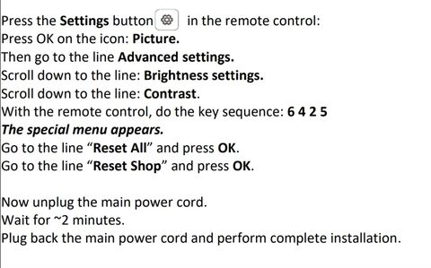

Ezeket az .img kiterjesztésű fájlokat nem a tévé menüje alól kell feltenni, hanem ahogy gyűrű is írta.
Ismeretlen szerző műve:
Gyári ROM flashelés!
Ez a művelet akkor jön jól ha valami miatt a TV nem tud bootolni azaz úgynevezett “bootloop”-ba kerül vagy csak szimplán szeretnénk “tiszta lappal” kezdeni.
A lentebb található linkről töltsük le az “Update.img” fájlt majd másoljuk egy NTFS-re formázott pendrive-ra.
Kapcsoljuk ki a TV-t, majd húzzuk ki a konnektorból!!!
Pendrive-ot a tetszőleges USB port egyikébe dugjuk majd hátul a Power gombot nyomva, bedugjuk a TV-t a konnektorba!
A Power gombot addig nyomva tartjuk, amíg nem kapjuk meg angolul a ne kapcsoljuk ki a tv-t feliratot. Kb 5perc a folyamat ami MINDENT TÖRÖL A TV-RŐL!!!
Ha végzett, a TV újraindul és kezdhetjük a beállítást!" -

4 verzió volt fönt eddig. Először mindig gyorsabb a rendszer, amikor egy új megy föl, aztán egy idő után visszalassul.
Ez olyan mint amikor Windowst telepitesz. Legyalul mindent. Nulláról építi fel a rendszert.
